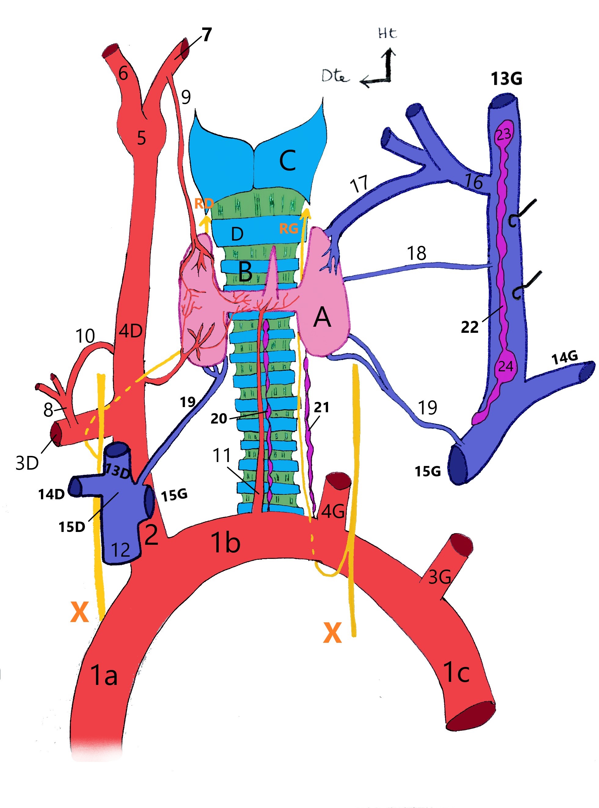

Coucou
dans la vidéo de la ronéo 2, le prof dit "le TVBC gauche a un trajet rétro-sternal" jusque là ok, puis à la toute fin de la vascularisation veineuse il dit "je rappelle que la veine thyroïdienne inférieure a un trajet rétro-sternal", mais juste avant il ne parlait pas du tout de cette veine, seulement de la veine thyroïdienne moyenne.
Du coup je voulais avoir confirmation qu'il ne s'agit pas d'une erreur, et que il faut bien retenir quel le TVBCG et la v. thyroïdienne inf ont tous les 2 un trajet rétro-sternal ?

La veine thyroïdienne inf (et PAS la moyenne) a effectivement un trajet rétrosternal car elle est issue du TVBC, tu peux le voir sur ce schéma, c'est le n° 19. A noter que le TVBCG est aussi rétrosternal ^^
Bon couraage !
