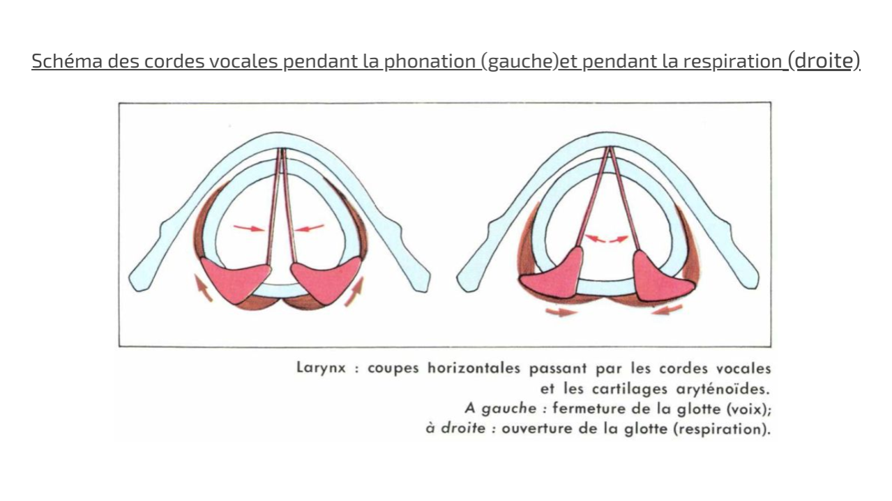

Messagepar lympho6mon B » 30 Mar 2020, 19:22
Lors de la fermeture des cartilages aryténoïdes on dit qu'ils sont dans un plan sagittal, mais je trouve qu'ils le sont plus lors de l'ouverture, comme le montre ce schéma :

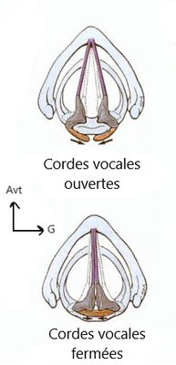

Messagepar Lan Baobab » 07 Avr 2020, 13:49
Coucou ! :dead:
C'est parti pour un petit récap :
1) Les cordes vocales = plis vocaux sont fermées lorsque l'on parle -> elles sont tendues
2) Pour respirer, les cordes vocales sont ouvertes=relâchées.
Lorsque les cordes vocales sont fermées, les processus vocaux des arythénoïdes sont dans un plan sagittal, tandis que pour l'inspiration, les arythénoïdes vont faire une rotation autour de l'axe central pour s'ouvrir.
Lors de la phonation, l’air qui est expiré au niveau des cordes vocales tendues, va rentrer en vibration et donner le son laryngé. Ce son sera ensuite modulé par les mouvements de la langue + la caisse de résonance formée par la bouche et les fosses nasales et donner le son définitif.
Jsp où est-ce que t'as trouvé ce schéma lympho6mon B (qui est pour le coup pas très juste) mais on voit bien sur le schéma 14 de la ronéo 4 que ces processus sont dans un plan sagittal ^^
Et aussi sur ce schéma où j'ai rajouté l'orientation pour vous aider :
A noter que les plis vocaux/cordes vocales = muscle vocal(=muscle thyro-aryténoïdien inférieur) + ligament vocal.
J'espère que ça vous aura aidé les loulous ! <3

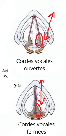

Re: aryténoïde
Messagepar lympho6mon B » 07 Avr 2020, 21:06
Alors mon schéma je l'ai trouvé sur internet mdrr mais il montre la même chose que le tiens et celui de la ronéo, on voit bien surtout sur la ronéo qu'ils sont dans un plan sagittal lors de l'ouverture, et moins lors de la fermeture... Pour qu'il soient sagittal, ils devraient être "parralèle" à ton axe qui donne l'avant sur ton schéma, et regarde, je ne suis pas fou ?!
Sinon merci aussi pour tes recaps qui font tjrs plaise <3
:in-love: Tuteur Biostats & Santé Numérique 2020/2021 :in-love:
lympho6mon B
Tut' Biostat' & SN
Tut' Biostat' & SN
Messages: 3820
Inscription: 08 Juil 2019, 19:46
Localisation: On Ahch-To with Skywalker
Re: aryténoïde

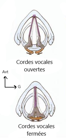

Messagepar Lan Baobab » 08 Avr 2020, 16:47
Attention c'est seulement LES PROCESSUS VOCAUX du cartilage arythénoïde qui sont dans un plan sagittal ! C'est pas le cartilage arythénoïde en lui-même hein !
Je t'ai entouré les processus vocaux sur ce schéma et mis leur axe à chaque fois, j'espère que ça va t'aider ;)
:dead: Tutrice d'Anatomie Tête et Cou UE12 2019-2020 :dead:
La sagesse du baobab, la taille du bonsaï :alien:
Lan Baobab
Messages: 1054
Inscription: 20 Juil 2018, 09:25
Localisation: Cachée dans le ganglion trigéminé
Re: aryténoïde
Messagepar lympho6mon B » 08 Avr 2020, 19:17
Okay c'est bon, merci !! J'avais jamais fait gaffe, parfois quand on lit quelque chose une fois, on le relit tjrs pareil mdrr
