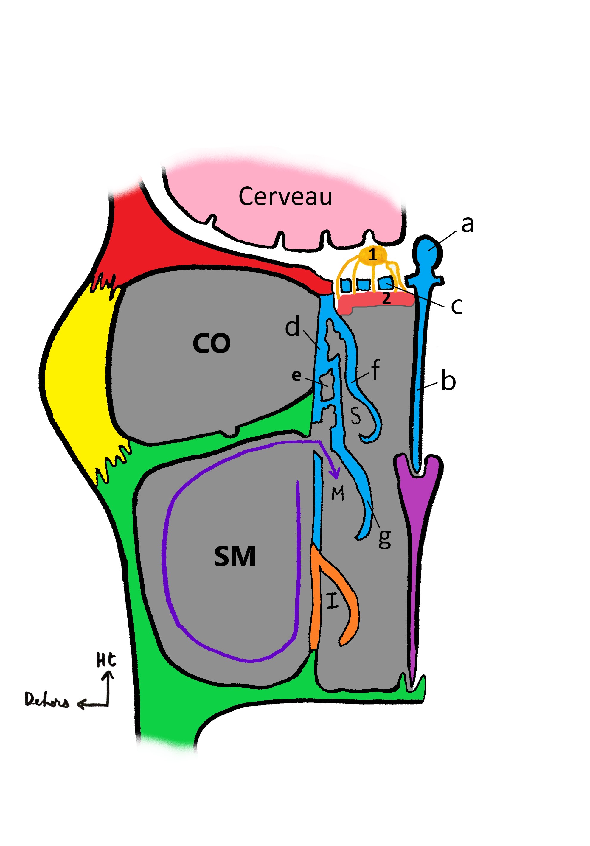

J’ai du mal à cerner un passage dans la ronéo selon lequel «  L’ensemble des cavités aériennes (Fosses nasales et sinus) sont tapissées par un épithélium »
La phrase du dessous est «  la majeure partie de l’épithélium des Fosses nasales est un muco-périoste cilié mais ce n’est pas le cas de tout l’épithélium »
Je ne perçois pas trop la subtilité.. qu’est ce qui n’est pas tapissé finalement ?

En fait l'épithélium muco-périosté cilié tapisse toutes les fosses nasales SAUF au niveau de la lame criblée de l'éthmoïde où c'est un neuro-épithélium sensoriel (cette zone s'appelle la tâche olfactive). Cet épithélium va capter les odeurs entrant dans les fosses nasales et envoyer le message aux filets du nerf I.
Petite image pour t'aider :
Le 2 correspond à la tâche olfactive, toute la partie restante des fosses nasales c'est l'épithélium muco-périosté.
J'espère que c'est clair pour toi maintenant, bon courage !
