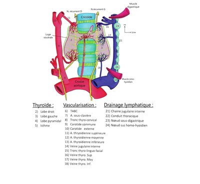

Messagepar lympho6mon B » 18 Mar 2020, 15:22
Jsp si c'est là qu'il faut que je post ce juste, mais j'ai pas trouvé de partie SCM.
Pour savoir si les noeuds jugulaires internes sont bien sur la face latérale/externe de la V.jug ? :D

Oui la chaîne lymphatique jugulaire interne (avec ses noeuds) se situe sur la face externe=latérale de la veine jugulaire interne :)
Petite photo pour t'aider :
Des bisous <3
