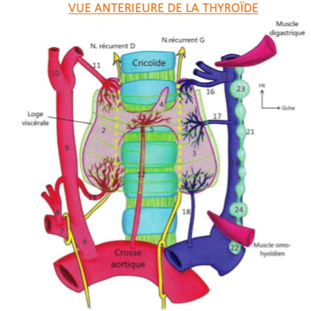

Juste pour que ça soit bien clair, le nerf récurrent droit n'est pas dans l'angle trachéo-oeusophagien en C7 mais bien en C6, alors qu'il est censé suivre l'artère thyroïdienne inf qui fait sa crosse en C6 donc pas du tt dans l'angle, et en plus sur des schémas on le vois bien, on le dit même oblique, donc il ne serait pas vraiment dans l'angle trachéo-ouesophagien en C6...?

Alors le nerf laryngé inférieur est bien dans l'angle dièdre trachéo-oesophagien en C6. Le nerf récurrent est satellite de l'artère thyroïdienne inférieur mais pas durant tout son trajet !
Je te met ci-dessous un schéma pour que tu comprennes mieux :wink2:
En 13 tu vas avoir l'artère thyroïdienne inférieure avec sa double crosse puis on voit qu'elle se dirige vers le lobe inférieur de la glande thyroïde et rejoint le nerf récurrent ! :glasses-nerdy:
Sur le schéma du prof, il représente essentiellement la double crosse de l'artère thyroïdienne pour mentionner le fait qu'elle peut être traversée par une aiguille avec l'artère vertébrale et l'artère carotide primitive ( = coupe des 3 artères) ; mais le nerf récurrent et l'artère thyroïdienne ont bien un trajet en commun !

Merci, ton schéma est top pour répondre à ma question en revanche, il montre qu'en C6, où il y a la double crosse de l'artère thyroïdiennne inf, il n'y a pas du tout le cartilage cricoïde, mais bon ça c'est environ mais du coup je peux pas trop savoir ou est C6, mais ce qui me chagrine surtout c'est que du coup en C7, on peut dire que le nerf laryngé est dan l'angle ou pas encore du coup ? :in-love:

Le nerf laryngé inf droit est bien en dehors de l'angle trachéo-oesophagien en C7 (il fait sa croise sous la sous-clavière à ce niveau), et il se trouve bien dans l'angle trachéo-oesophagien en C6.
Par contre du côté gauche le nerf laryngé inf est toujours dans l'angle trachéo-oesophagien, que ce soit en C6 ou en C7 ;)
J'espère que c'est bien clair pour toi <3
