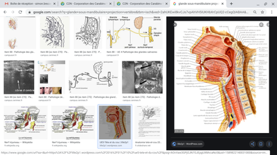

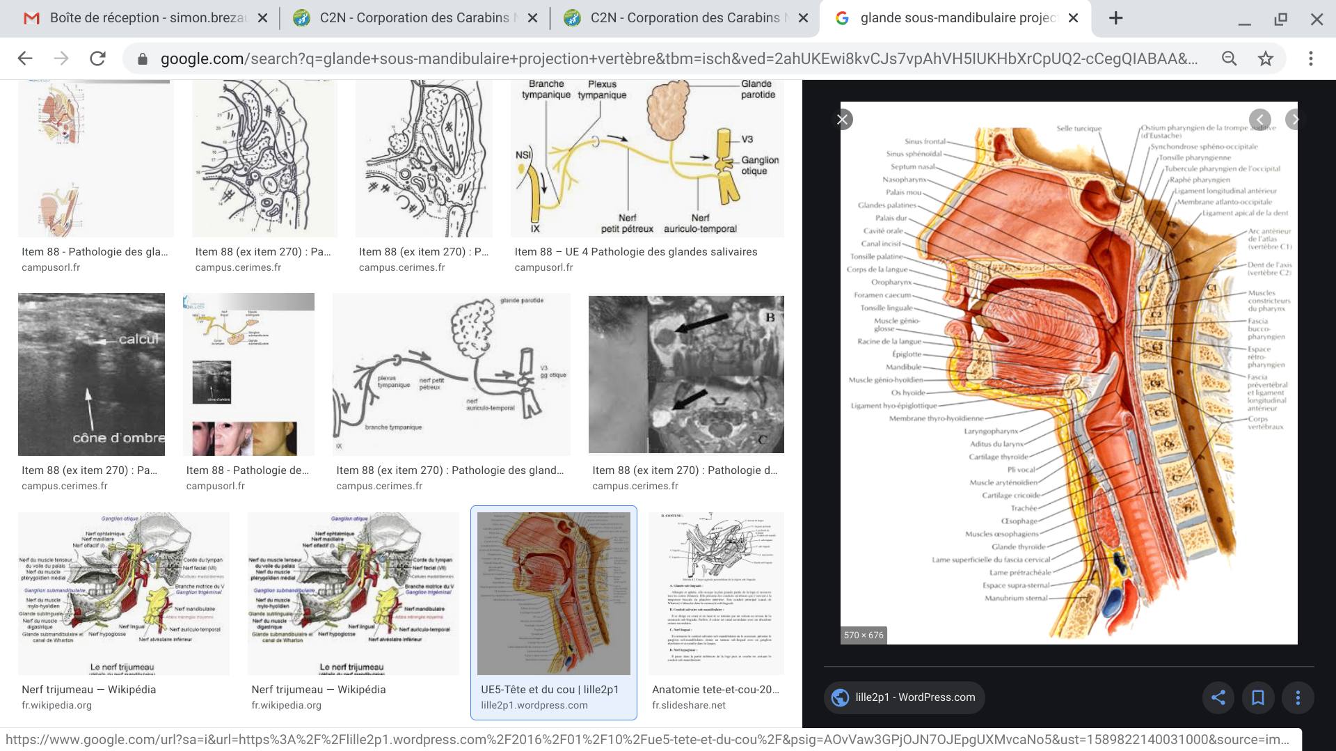

Pour l'item C je doute : os hyoïde en C4 mais je le vois au même niveau voir au dessus de la glande sous-mandibulaire, je te met une capture d'écran que je viens de faire pour rechercher si on peut la voir en C5 et sur ce schéma elle se projette en C4-C5, du coup c'est juste ou faux ?

La glande sous-mandibulaire est juste en-dessous de la mandibule, donc ça serait C3-C4 mais pas C5 hein, c'est trop bas sinon.
Sur ta photo elle est au niveau de C4 mais pas de C5 ;)
