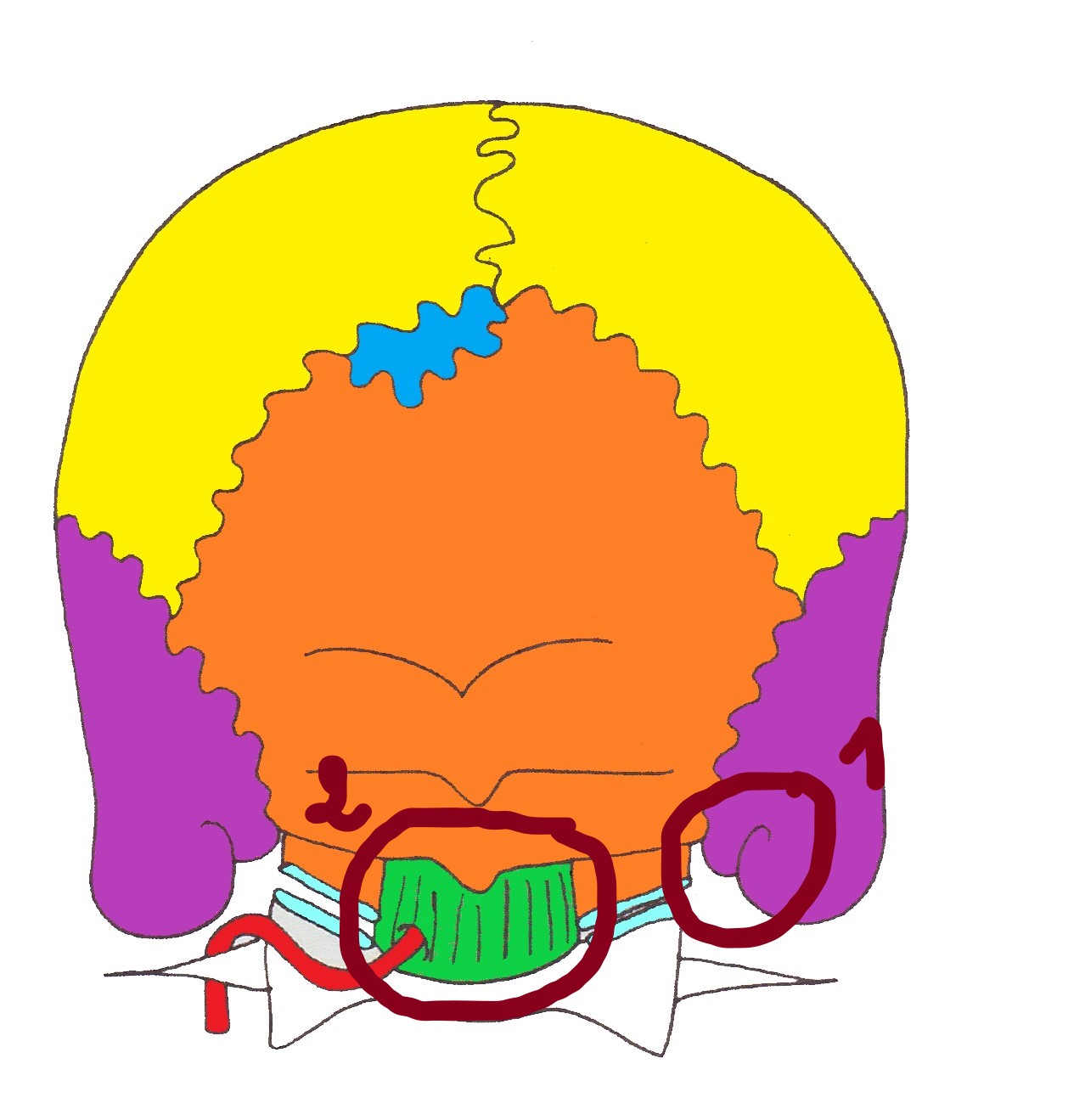

Bonjour alors je ne comprends pas la correction du qcm suivant :
QCM 6 : Sur la norma...
A) ...Supérieure, le crâne a une forme de cruche en terre dont les anses sont les arcades zygomatiques
B) ...Postérieure, la rainure du digastrique, où s’insère le ventre postérieur du digastrique, est visible
C) ...Postérieure, on peut décrire l’inclinaison des surfaces articulaires des condyles occipitaux (en bas et en dedans)
D) ...Postérieure, la membrane occipito-atlantoïdienne est perforée par les artères vertébrales dont la réunion forme le tronc basilaire au niveau du sillon basilaire pontique
REP : ABD
Alors pour l'item A pas de souci par contre pour l'item B et D je ne comprends pas la correction, sur une postérieur comment peut-on voir la rainure du digastrique ? et aussi le foramen magnum il n'est pas visible sur une vue post il est caché par la face inférieur de l'occipital ?
Si vous auriez une explication ce serait génial :in-love: :in-love:

Comme le meilleur des paragraphe ne vaut pas une belle image, voici un petit schéma de la vue post :
Entouré en 1 : la rainure du digastrique (bien visible sur une vue post)
Entouré en 2 : la membrane occipito-atlantoïdienne
Alors oui le foramen magnum n'est pas visible sur une vue post, mais on peut voir la membrane qui recouvre l'espace entre C1 et le foramen magnum en arrière ^^
Bsx de l'UE12 <3

Messagepar Gabriellegabrielle84330 » 05 Mai 2020, 06:47
parfait mercii c'est top ! :)
