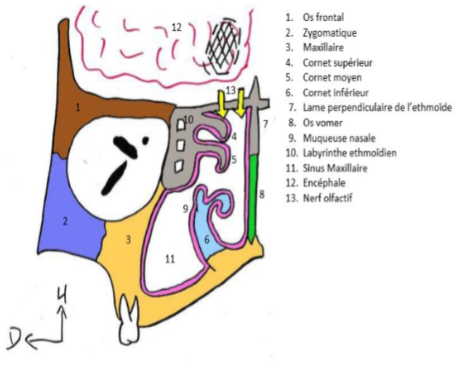

Bonjour alors j'ai un petit probleme avec le qcm 10 item D, en fait je n'arrive pas à comprendre à quel moment l'ethmoide participe a la cloison nasale ? Si ce serait possible de m'expliquer ce serait top, parce que je n'arrive pas dutout à visualier a quel endroit l'ethmoide participe à la cloison nasale ?

L'éthmoïde participe à la formation de deux parties des fosses nasales :
- Le plafond de part la lame criblée de l'éthmoïde où passe les filets du nerf olfactif
- La cloison nasale (= face médiale des fosses nasales), sa partie haute avec la lame perpendiculaire de l'éthmoïde (la partie basse étant formée de l'os vomer)
Je te remet le schéma de la vue antérieure des fosses nasales pour t'aider à mieux comprendre !
J'espère que c'est plus clair maintenant ! La sainte UE12 te fait de gros bsx <3
