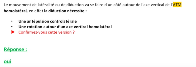

hey :)
je me rajoute à propos de cette notion car j'ai pas trop compris je mets les deux versions du prof de cette année et de l'année derniere
quand il dit VERS la droite c'est que l'antepulsion se fait à gauche ?
Merci

Oui BlanBlan tu as très bien expliqué haha, c'est bien ça, merci bcp ! ;) (Marie pour l'antépulsion sans ouvrir la bouche il faut faire comme la machoire du bouledogue haha, tu amènes les dents inf en avant des dents sup ;) )
Laura les 2 versions sont bien justes! Pour faire une diduction à droite (tourner sa mâchoire vers la droite), il faut envoyer l'ATM gauche vers l'avant et la faire tourner autour de l'axe de l'ATM droite.
