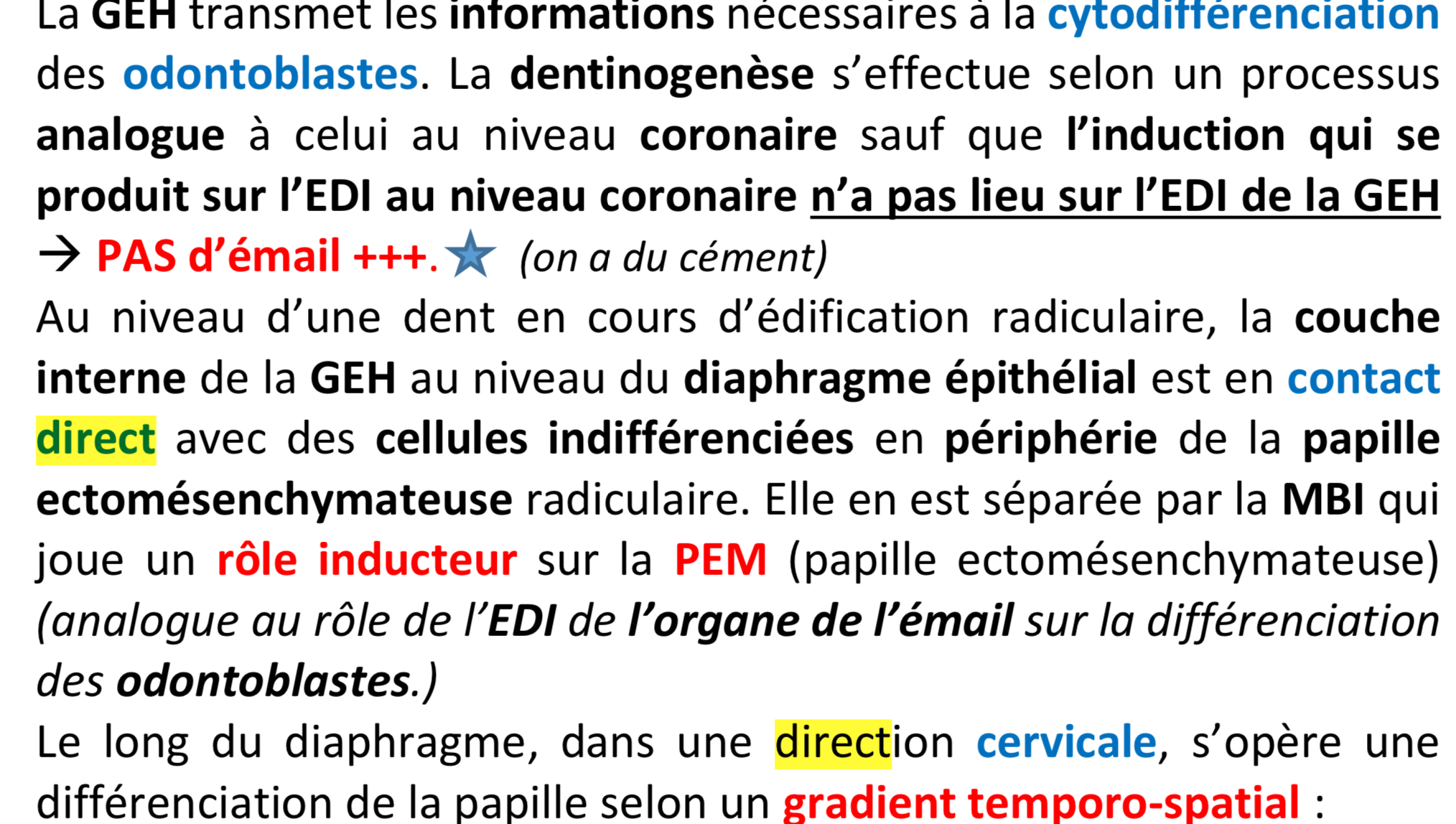

Il y a un point que j’ai du mal à comprendre au début du cours: on dit que la couche interne de la GEH est en contact DIRECT avec les cellules indifférenciées de la papille ectomesenchymateuse mais juste après on dit qu’il y a une membrane basale interne qui l’en sépare, du coup je trouve ça assez contradictoire... est ce que vous pourriez m’apporter quelques précisions?

J'ai regardé la fiche et je n'ai pas trouvé où est ce que c'était marqué que : "la couche interne de la GEH est en contact DIRECT avec les cellules indifférenciées de la papille ectomesenchymateuse" ? Peux tu m'indiquer où cela est marqué stp ?

Messagepar BonjourATousLesAmis » 05 Fév 2020, 11:01

Alors, je peux comprendre qu'il y est une légère contradiction mais il y a une nuance à prendre en compte. La GEH est en contact direct avec la papille ectomésenchymateuse seulement au niveau du diaphragme épithélial. Puisque le diaphragme épithélial est à l'extrémité apicale et délimite le foramen primaire.
ça peut arriver qu'il y ai certaines confusions dans les cours mais dis toi que si cette phrase tombe au cc, il faut se mettre à la place de la prof qui reprend les phrases du cours et donc que si c'est marqué dans le cours, c'est vrai.
