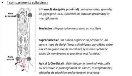

Dans le cours, il est dit qu'il se forme au stade d'améloblaste pré-sécréteur, 2 système de jonction (pole proximal et distal). Delà, des filaments intermédiaires irradiants de ces jonctions forment la toile terminal Web. J'en ai déduis qu'il y avait 2 toile terminal Web, une pôle distal et une pôle proximal.
Hors dans le schéma du cour, elle n'apparait qu'au pôle distal.
Et il me semble plus logique qu'elle ne soit qu'on pôle distal en vue de la définition de la prof?
merci beaucoup

Déjà sache qu'il faut bien retenir la chronologie, je te dis ça car tu me parles d'améloblaste pré-sécréteur et tu me mets une photos d'un améloblaste sécréteur avec prolongement de TOMES..... (ils sont complètement différents.....)
Pour répondre à ta question, sache qu'on te demandera pas "y a-t-il des toiles terminales au pôle proximal et distal?" c'est pas ce genre de pièges que fait la prof. Mais pour répondre à ta question, oui la toile terminale est présente simplement sur le pôle distal.
