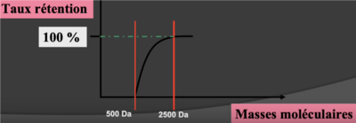

Salut!
J'ai un petit souci avec la notion de seuil de coupure. Dans la ronéo (Opérations pharma 1 page 18), on nous dit :
"- Seuil de coupure moléculaire: correspond à la plus petite taille de molécules retenues à 100%."
Et ensuite on a un schéma
Et on nous dit pour le seuil de coupure est à 2500 mais ça ne serait pas plûtot 500 car c'est censé être la plus petite molécule?
Merci!

Coucooou,
Alors non le seuil de coupure est bien à 2500 Da car si tu vois bien c'est le seul qui correspond à un taux de rétention à 100%. La valeur de 500 Da correspond à la valeur la plus petite retenue tout court, c'est à dire le moment où la courbe atteint 0% de rétention.
C'est bien clair?

Mais oui je suis bête j'ai pas pris compte de la courbe... @@ @@
C'est l'effet avant concours :roll:
Merci!
