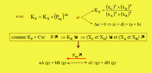

Messagepar Lucazoïque » 14 Avr 2020, 16:05
Yo désolé pour l'attente du coup enfet, quand la pression augmente Kx diminue donc : Xc Xd diminue et Xa Xb augmente
Il faut donc contrer ce changement en créant du réactif (Xc Xd)
