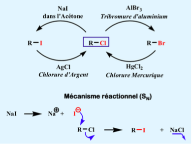

Bonjour :)
Il y a quelque chose que je ne comprends pas p13 il est dit que l’on part d’un dérivé halogène chloré mais sur le schéma par exemple le Agcl semble être plus un solvant qu’un réactif
R-I est peut être halogèné mais pas chloré du coup je comprends pas bien 😅
Merci 😍

Messagepar Melan.eer » 22 Mar 2020, 11:03
De plus, je ne comprends pas comment l’I- en réagissant avec le carbone électropositif peut libérer du chlore alors qu’il n’etaient Pas associés dans la réaction
Bref j’ai du mal à comprendre la substitution halogénée 🥵

Salut, si tu peux envois moi la page en question stp
La transhalogénation je vais essayer de t'expliquer avec mes mots, donc on part du shema de base ci dessous.
La trans halogénation c'est juste passé d'un dérivé halogéné a un autre, donc :
Ici on part d'un dérivé chloré R-Cl au centre du schéma, le but de la trans halogénation est donc de pouvoir passer de R-Cl a R-I ou R-Br
Pour ton exemple du chlorure d'argent c'est bien un réactif ici on l'utilise pour passer de R-I à R-Cl la réaction est celle en dessous du schéma c'est la même chose, AgCl = Ag+ et Cl- -> le nucléophile (Cl-) va attaquer le carbone qui est électropositif en attaquant celui ci on retombe bien sur du R-Cl tandis que l'iode va venir s'agripper sur l'argent ce qui donnera R-Cl + AgI
Et ce sera la même chose pour toutes les réaction, l'halogène attacher au réactif ira attaquer le carbone tandis que l'halogène attacher au carbone ira avec le réactif; le mécanisme n'est pas vraiment a connaitre c'est juste pour t'expliquer comment on passe de l'un a l'autre .
Ici ce qui est important de connaitre c'est : -Les réactifs pour passer d'un dérivé a l'autre -Le sens dans lequel ils fonctionnent genre pas confondre AgCl et HgCl2 rien de plus et bien sur qu'on peut passer de l'un a l'autre
A mon avis tu te compliques un peu trop la tache sur cette diapo, c'est vraiment pas compliqué faut pas trop t'embêter avec ça !
J'espere que t'as compris sinon je te explique autrement :soldier:
