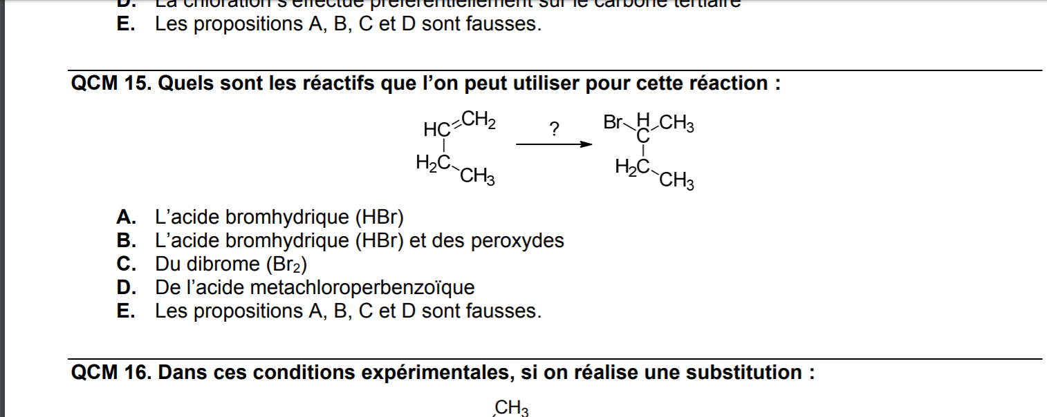

Messagepar BryanDous » 28 Avr 2020, 12:31
Salut, à propos de ce qcm, il est dit dans la correction que c'est un mécanisme radicalaire (Karash) prc le Br est sur le carbone le moins substitué alors qu'il me semble que justement ca serait un mécanisme ionique :question: Et si c'est le cas est ce que la réponse serait AC ? Merci ! :) (Normalement une photo s'affiche)

Messagepar BryanDous » 28 Avr 2020, 12:32
(ionique car le Br n'est pas sur le carbone le moins substitué)

Messagepar Lucazoïque » 04 Mai 2020, 13:47
C'est carrément ionique, c'est sur le carbone le plus substitué :)
Par contre pas d'accord pour la C, la réponse ça serai juste A du coup je pense, vue qu'on fait une mono-bromation

Messagepar BryanDous » 04 Mai 2020, 15:42
Ha oui exact ! Merci :)
