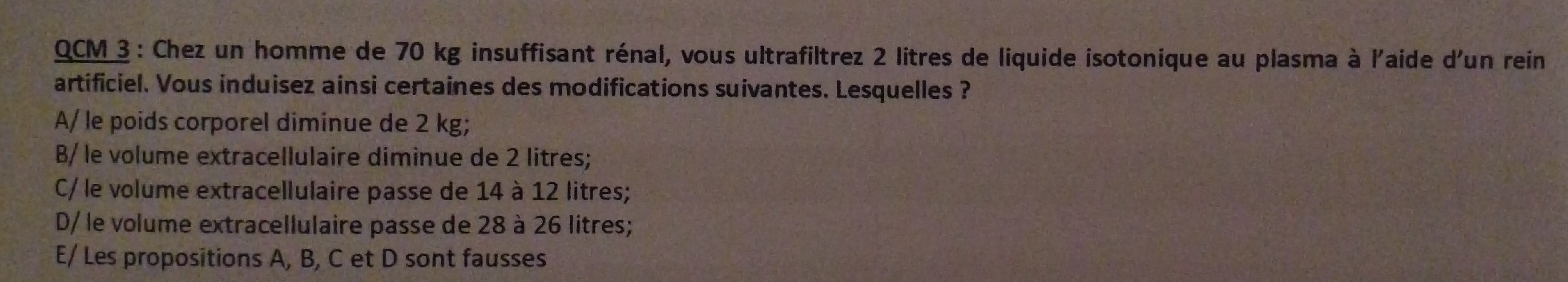

Coucou,
Dans les QCM de la ronéo de l'an dernier je ne comprend pas comment on trouve la réponse de l'item A ?
Merci :D

Coucouuu,
Alors en fait il est compté juste parce qu'on considère qu'environ 1L de liquide biologique = 1kg dans ce cours (ici le prof fait un raccourci, attention pas dans les cours de biophysique des solutions) et à partir du moment où tu fais sortir ces 2L de liquide du corps d'un individu pour réaliser une ultrafiltration extracorporelle par un rein artificiel (--> en fait là le prof fait référence à une dialyse) bah ces 2L/kg ne sont plus dans le corps de l'individu donc son poids corporel diminue d'autant.
Donc dans ce QCM le poids corporel diminue bien de 2L pendant le procédé.

d'accord parfait merci
