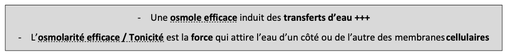

Messagepar Kairématome » 28 Fév 2020, 09:55
Holaaaaaaa,
Alors, bien sûr que la tonicité ne prend en compte que les osmoles efficaces !! C'est tout le principe de l'osmolarité efficace = tonicité :wink2:
La pression osmotique peut être générée par n'importe quelle osmole, mais la tonicité seulement par le Na+ dans le corps humain. :wink2:
En regardant dans la ronéo j'ai remarqué que ce n'était pas dit texto, mais l'encadré ci-dessous te renseigne sur ta question.

Messagepar lea63103 » 28 Fév 2020, 12:57
ok c'est bon pour moi :)
