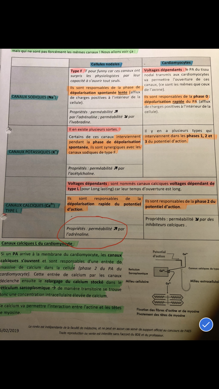

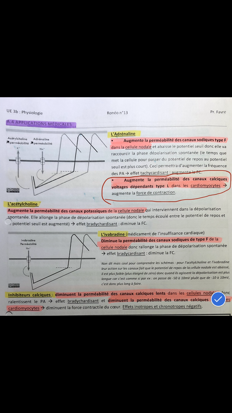

Alors voilà j’ai un petit pb concernant les propriétés de l’adrénaline sur les cellules nodales et les cardiomyocytes; dans le tableau p7 il est écrit que l’adrénaline augmente la perméabilité des canaux Ca2+ dans les cellules nodales (et il n’est rien écrit concernant les cardiomyocytes), puis, p9, il est écrit que l’adrénaline augmente la perméabilité des canaux Ca2+ dans les cardiomyocytes (et il n’est rien écrit concernant les cellules nodales).
En bref, du coup est-ce que l’adrénaline augmente la perméabilité des canaux Ca2+ dans les deux types de cellules, ou que dans un seul type (et si seulement dans un seul type lequel du coup ?)

Coucou ! :)
Peux-tu me joindre le passage de la ronéo stp ? Je ne l'ai pas avec moi mais c'est bizarre que ça soit marqué ça..
Le prof ne parle que de 2 actions pour l'adrénaline :
- Augmentation de la perméabilité des canaux sodiques de type F de la CELLULE NODALE : action tachycardisante
- Augmentation de la perméabilité des canaux calciques de type L du CARDIOMYOCYTE : augmentation de la force contractile
Ce sont les 2 choses à savoir pour l'adrénaline.

Messagepar MASSIANI_O » 27 Jan 2020, 10:42
Salut ! :)
C’est les passages entourés, j’espère que tu pourras m’aider du coup !

Re: Adrénaline propriété roneo 2019
Messagepar Messody » 27 Jan 2020, 14:05
Re ! :)
Ce n'est pas marqué sur les diapos du prof et le diapo reste tout de même le support officiel. Je te conseille donc de retenir ce que j'ai dit plus haut.
Je verrai s'il dit que l'adrénaline augmente la perméabilité des canaux calciques L des cellules nodales quand il donnera cours et ça sera dans la ronéo. Mais étant donné qu'il ne l'a pas mis dans ses diapos, ça m'étonnerait.
C'est bon pour toi ? :)
Messagepar Messody » 17 Fév 2020, 09:54
Je suis actuellement au cours du Pr Favre.
Il n'a pas parlé de l'action potentielle de l'adrénaline sur les canaux calciques des cellules nodales.
Retiens donc la version du diapo et mon récap plus haut.
