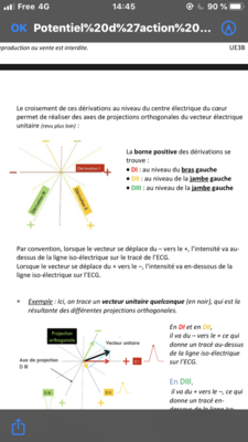

J’ai du mal à comprendre pourquoi on dit que D3 est située entre les électrodes placées sur le MS gauche et MI gauche alors que sur cette image on a l’impression que les électrodes sont entre le MI droit et le MS gauche...
En plus de ça on est plus sur un triangle équilatéral.. est ce que vous auriez des précisions?

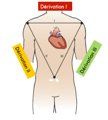

D3 est entre le membre supérieur gauche et le membre inférieur gauche tout simplement parce que dans les images que l'on voit, tu regardes le patient de face !
On le voit mieux ici :
Et en fait dans le premier schéma, on a pris les segments des droites formant le triangle équilatéral est on les a reporté (regroupé) en les croisant au centre.
C'est mieux ? :coeur:
