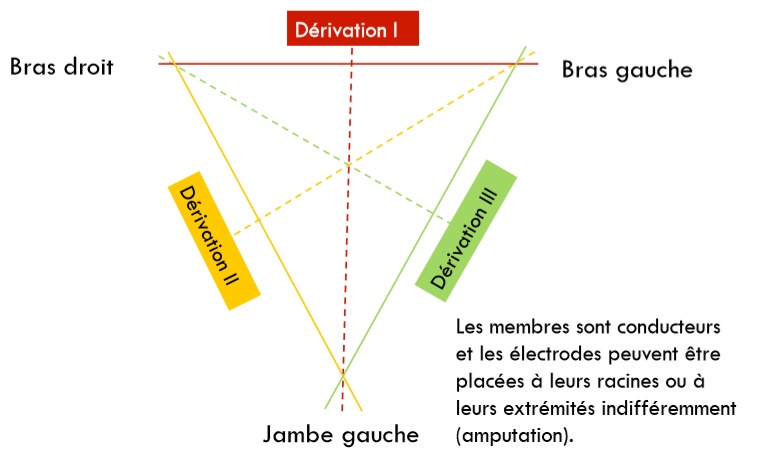

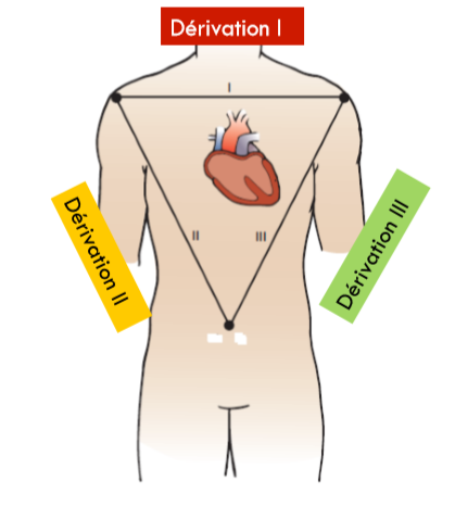

Ensuite, pour répondre à ta question, on va prendre l'exemple de DI.
La dérivation DI se situe entre le bras gauche et le bras droit. Elle découle de la présence d'une électrode au niveau du membre supérieur droit et d'une autre électrode au niveau du membre supérieur gauche.

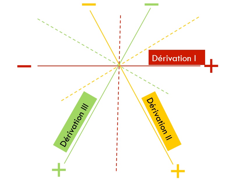

On va reporter les côtés du triangle au centre en les croisant, et ça donne ça :
Par convention, on dit que sa borne positive se situe au niveau du bras gauche du patient. Donc quand on le regarde, elle apparaît à droite mais la borne positive est bien au niveau du membre supérieur gauche.
C'est simplement une convention pour mesurer l'intensité des courants induits.
Dites-vous que c'est comme quand vous reportiez des points au lycée sur un axe : il y avait des parties du graphe négatives et d'autres positives.
Ou encore, c'est comme si vous mettiez une pile dans une télécommande; il faut la mettre dans un certain sens pour que la télécommande fonctionne. Le sens a été choisi par convention. Si on retournait tout le circuit dans l'autre sens, ça changerait notre interprétation.
On a donc déterminé les bornes positives des dérivations pour pouvoir interpréter les projections du vecteur unitaire.
Vous comprenez mieux ?
