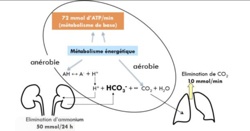

Concernant le rôle des reins et des poumons dans l'équilibre acido-basique, au repos, qu'est-ce qu'il advient des bicarbonates HCO3- sécrétés dans le milieu intérieur?
Est-ce qu'ils sont éliminés ou ré-utilisés?
Parce qu'ensuite, après un effort physique, on les consomme pour donner du CO2 éliminé par les poumons. C'est pareil au repos? :question:

Comme ton organisme est soumis à une charge acide constante due au métabolisme normal (le métabolisme de base), les bicarbonates sont consommés comme on le voit avec la petite flèche sur le diapo pour faire du CO2 qui sera éliminé par les poumons. Quand on est après un effort il se passe exactement la même chose sauf que la production est augmentée ;)
C'est bon pour toi ? :)

Ah ! Donc dans les deux cas, ils sont consommés. Okay ! C'est tout bon ;)
