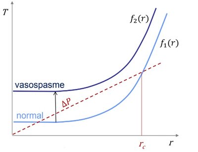

Quand on parle de pression fixe, il faut regarder le graphique pour bien comprendre.
On parle ici du gradient de pression transmural (dP) c'est-à-dire la pression hydrostatique dans le vaisseau : comme elle est supérieure à la pression à l'extérieure du vaisseau, elle correspond à une tendance à la dilatation du vaisseau.
L'anévrysme n'est pas dû à une augmentation du gradient de pression transmural mais à un affaiblissement de la paroi de l'artère musculo-élastique (en gros les vaisseaux sont dilatés parce que les parois ne sont plus assez résistantes).
Comme les parois sont fragiles, elles peuvent facilement se rompre et cela correspond à une rupture d'anévrysme.
Si on rompt l'anévrysme, cela peut entraîner des hémorragies (le sang peut sortir du vaisseau). Le corps va donc trouver un moyen de diminuer ce saignement.
:arrow: Comment ? Il va y avoir (par l'action de différents mécanismes) un vasospasme local : autrement dit le vaisseau va se collaber par augmentation de la tension (et non pas par diminution de la pression interne) Il n'y aura plus de rayon d'équilibre permettant une ouverture stabilisée du vaisseau.
Pour rappel, la tension correspond aux propriétés élastiques du vaisseau : ce sont les forces s'exerçant sur les parois des vaisseaux, entraînant une résistance à la dilatation et donc une tendance à la contraction du vaisseau.
Est-ce que tu comprends mieux ? :)

Messagepar lea63103 » 17 Jan 2020, 16:29
Coucou ! Merci pour vos reponses <3
Cependant il y a quelque chose que je ne saisis tjrs pas, comment la pression au seins du vaisseau qui a subi un vasospasme peut elle rester fixe ? J'ai compris pour la variation de la tension ainsi que l'absence du rayon d'equilibre grace a ton explication super detaillee 😍 Mais j'arrive tjrs pas a comprendre la non variation de la pression dans le vsx collabé.. Car si j'ai bien compris la pression tend a dilater le vsx, or ici le vsx n'est plus dilaté mais completement contracté non ?
lea63103
Messages: 1484
Inscription: 04 Aoû 2018, 11:39
Re: anévrisme
Messagepar Messody » 17 Jan 2020, 18:59
Oui mais il faut que tu raisonnes séparément. Dis toi que c'est comme si la force de contraction du vaisseau était supérieure à celle de la dilatation !
En vrai le gradient de pression transmural se modélise par la pression hydrostatique (exercé par le cœur pour envoyer le sang dans l'organisme). Cette pression reste la même donc le gradient ne va pas changer en soit. C'est la Tension qui augmente.
Pour imager, c'est comme si 2 personnes luttaient à force égale et que d'un coup, un des deux lutteurs poussait plus fort (Tension), le second (gradient de pression transmural) va reculer bien qu'il n'ait pas changer sa force. Ce n'est pas le second lutteur qui réduit sa force mais le premier qui l'augmente. Et cela se fait grâce à certains détecteurs et signaux (comme si le public disait au premier lutteur de pousser plus fort).
Tu vois ce que je veux dire ?
