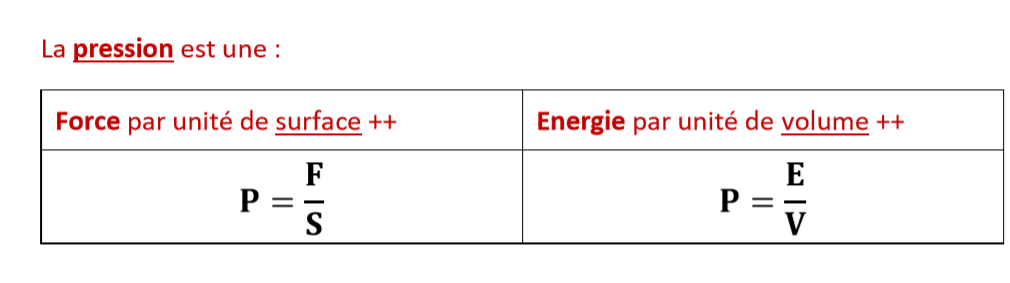

Désolé de vous déranger mais j’aurai une question concernant la partie 1 de la biophysique circulatoire. Travaillant actuellement sur la partie deux il est dit que la pression = force par unité de surface. Mais il me semble avoir lu deux définitions différentes dans la première partie une évoquant celle ci et une autre disant que la pression = énergie par unité de volume je crois bien.
Ainsi quand est ce qu’une utilise une ou l’autre ? Y a t il une différence entre les deux ?

Ces 2 informations ne sont absolument pas en contradiction.
Petit screen tiré de ma fiche (disponible sur le forum) :
Reprenons les unités :
La Pression s'exprime en Pascal : 1 Pa = 1 N. m^(-2)
Volume : en m^3
Surface : en m^2
Force : en Newton
Energie : en Joule => 1 J = 1 N.m
Si tu divises une Energie par un volume, tu as : [N.m]/m^3 => N.m^(-2) = Pascal.
Si tu divises une Force par une surface, tu as : N/m^(-2) = Pascal.
Tu comprends mieux ? <3

Oui nickel mais j’avais pu comprendre que ce n’était pas en contradiction. Ma question portait plus sur le contexte (bien que ta réponse soit parfaite) mais pas grave c’était bête ça dépend de l’énoncé.
