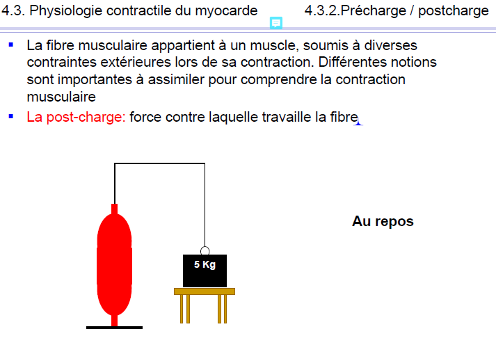

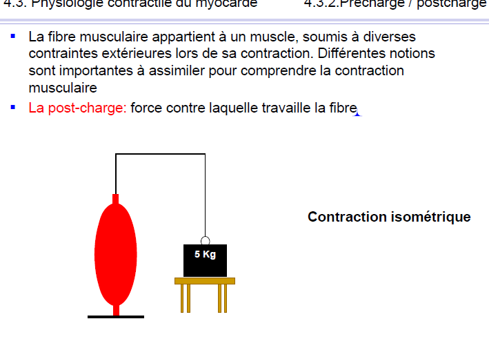

Messagepar Cataleya06 » 13 Jan 2020, 10:14
Salut je comprends pourquoi dans la 2 ème diapo il est dit qu'on a une contraction isométrique , avc du coup épaississement , sachant que le tabouret n'a pas été enlevé , il ne devrait y avoir aucune contraction ; j'aurai dit que la contraction isométrique c'est qd on enlève le tabouret mais sans faire de mouvement
merci :D

Messagepar Messody » 15 Jan 2020, 02:11
Coucou ! :)
C'est curieux parce que dans la ronéo de l'an dernier, le tabouret n'y était pas ! C'est peut être une animation ou quoi je ne sais pas.. :/
J'ai peut-être une explication mais vu le schéma de la ronéo, j'espère ne pas te dire de bêtises mais en vérité je pense qu'il voulait montrer que pour une contraction isométrique, il n'y avait pas de mouvement musculaire.
Je vais essayer d'aller à son cours et je verrai bien ce qu'il dit pour cette image. :)
Mais en vrai on s'en fiche mdr ! Retiens bien que :
Contraction isométrique : mise sous tension de la fibre musculaire sans raccourcissement. Il n'y a donc pas de mouvement musculaire même si la fibre musculaire s'épaissit et donc pas de travail.
Contraction isotonique : raccourcissement de la fibre musculaire témoignant d'un mouvement (et donc d'un travail), avec une force constante : lorsqu'une personne soulève une charge lourde.
C'est bon pour toi ? :)

Messagepar Cataleya06 » 03 Fév 2020, 20:08
Supeeer mercii pour l'explication ; j'essaierai d'assister au cours pour voir si c'est une animation :)

Messagepar Messody » 21 Fév 2020, 09:31
Je suis actuellement en cours.
Ce sont effectivement des animations :
Pour la contraction isométrique, le tabouret est enlevé et le muscle maintient le poids dans sa position initiale.
Pour la contraction isotonique, le muscle soulève le poids de 5kg.
C'est bon du coup ? :)

Messagepar Cataleya06 » 21 Fév 2020, 11:39
yeeep merci :)
