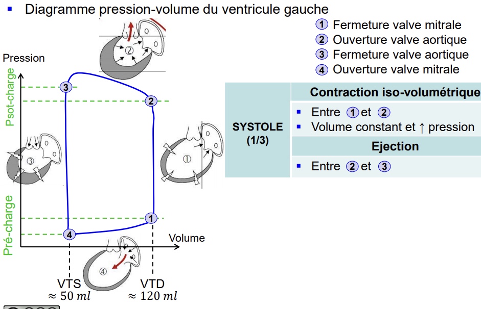

Messagepar Le Na+ » 09 Mar 2020, 15:47
Hey !!
Question peut-être un peu bête mais je ne m’y retrouve pas seule...
Dans ce diagramme, Pré charge et Post charge sont en vert, mais j’ai l’impression que 2 tirets leur sont attitrés, chacun.
La ligne correspondant à la valeur de la post charge montre le point 2 ou 3?
De même avec les points 1 et 4 pour la pré charge
J’espère avoir été claire... merci d’avance !
Le Na+
Messages: 40
Inscription: 10 Sep 2019, 22:20
Re: diagramme pression-volume
Messagepar Messody » 22 Mar 2020, 02:12
La post-charge correspond à la force contre laquelle travaille le cœur. Elle est liée à la pression aortique, celle-ci étant environ égale à 13kPa.
Lors de la systole, comme le sang est "poussé" dans l'aorte par contraction cardiaque, la pression aortique va augmenter. Comme le cœur continue de se contracter, après l'ouverture de la valve aortique, la pression augmente.
De même pour la pré-charge, je pense que c'est l'ensemble des points entre le point 4 et le point 1.
Je transmets ta question au prof pour avoir son avis mais sache que c'est vraiment du détail et selon moi, ce n'est pas un point précis mais plutôt une sorte de "gradient".
Messagepar Messody » 23 Mar 2020, 13:51
Le Dr HUMBERT m'a répondu : https://www.carabinsnicois.fr/phpbb/vie ... 36#p593136
Il a confirmé ma réponse !
C'est bon pour toi ? :)
Messagepar Le Na+ » 02 Avr 2020, 17:44
C’est parfait merci beaucoup ! <3
