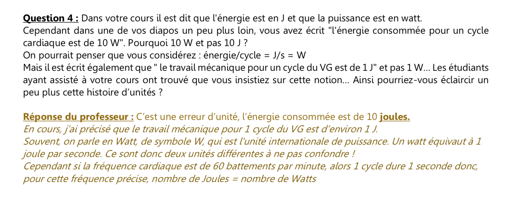

je me prends un peu la tête sur les unités de puissance/ travail/ énergie @@. j'aimerais savoir si ce que je dis est juste:
energie/travail: joule
puissance: watt
j'ai fais quelques recherches et voila ce que je trouve
sachant que dans le cours le professeur dit que la FC=60/70bpm et que 1w=1j/s, est ce que dans le cas d'une personne standard il est juste de dire que 1w=1j, donc que la puissance/ travail/ énergie peuvent s'exprimer dans les 2 unités?

Coucou ! :dance:
La puissance s'exprime en Watt.
L'énergie s'exprime en Joule.
Le travail s'exprime en Joule.
La valeur de ces grandeurs peuvent être identiques mais les unités restent différentes !
Tu comprends la nuance ? <3
