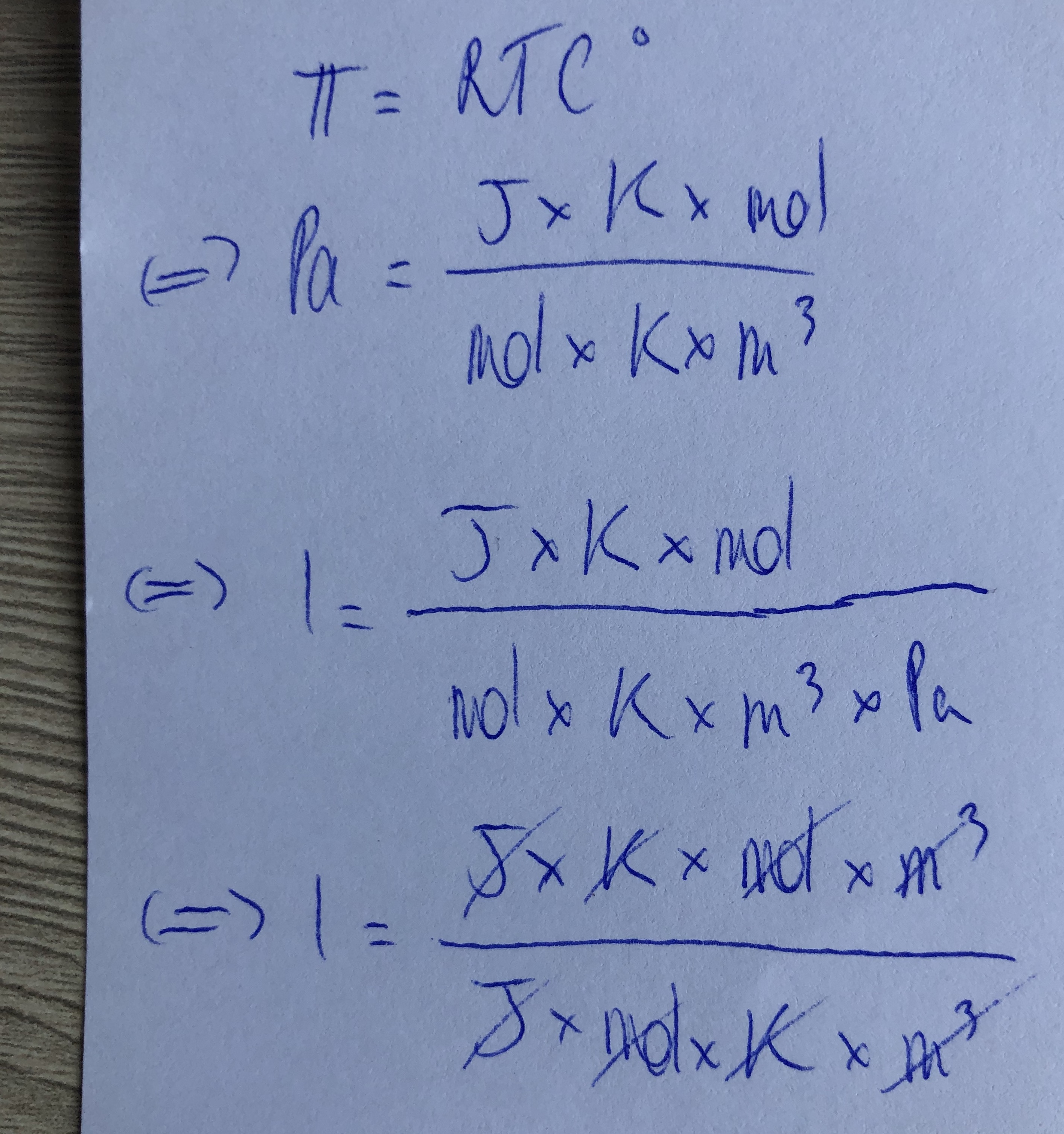

Alors pour le professeur Darcourt (qui est très rigoureux), on considère que C° est l'osmolaRité seulement dans la formule pour calculer la pression osmotique. J'ai fait une petite analyse dimensionnelle en bonus pour te montrer que la formule était valide seulement avec l'unité osmol/m3 (hihi c'était amusant)
Le calcul marchera également avec l'osmolalité parce que les valeurs ne sont pas très différentes vu la précision de nos calculs, mais la différence existe. Mais ne t'inquiète pas ça m'étonnerait que le prof fasse un piège de ce type au concours :lol:
