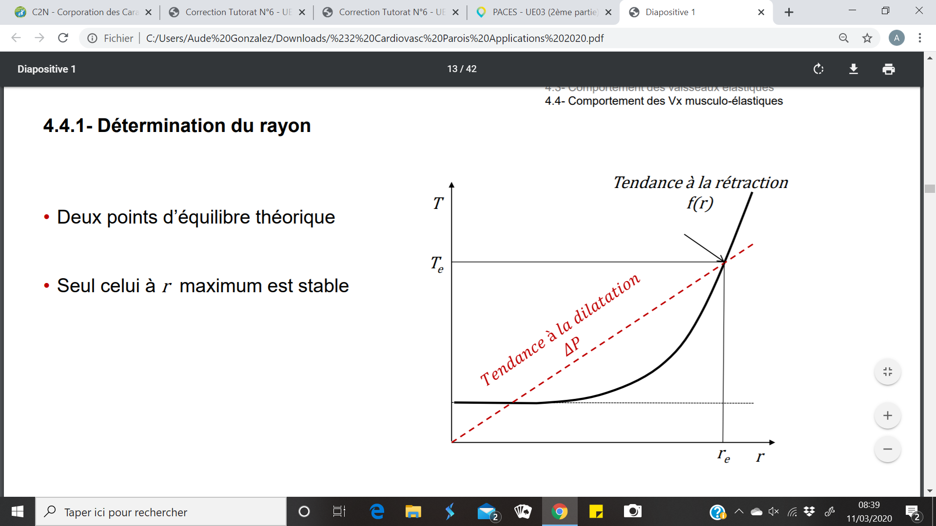

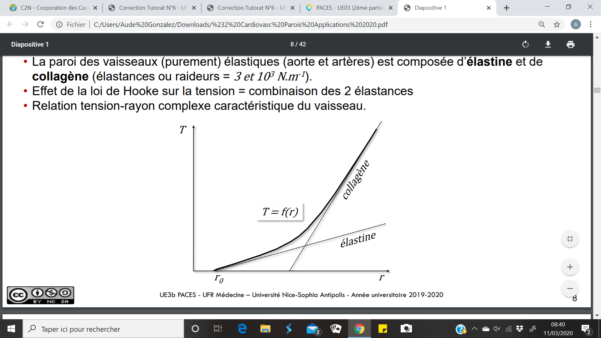

je voulais vous demander par rapport a ce qcm
je vous accorde que par la logique des mots, il faut completement mettre cet item vrai
mais quand j ai essayé de le faire en reflechissant avec la courbe, je n ai pas reussi a trouver un resultat cohérent
J ai pris le même raisonnement que lorsqu'on a uniquement elastine et collagene, quand le collagene augmente, on decale la courbe vers la gauche donc risque d'occlusion
et comme on le voit sur la diapo avec le tonus musculaire, par logique, si l'elastine augmente, on decale la courbe vers la gauche aussi et donc risque d occlusion
je suis perduuuue
merci d avance!

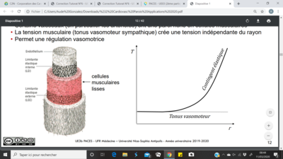

Messagepar Au_DD » 11 Mar 2020, 09:45
pardon cette image est plus pertinente pour le deuxieme cas

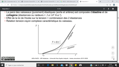

Messagepar Messody » 11 Mar 2020, 21:54
Hello !
En fait quand le taux de collagène augmente, le taux d'élastine diminue. Ce sont des taux donc quand l'un évolue dans un sens, l'autre évolue dans l'autre sens.

Messagepar Au_DD » 11 Mar 2020, 23:13
Oui mais dans le cadre du vaisseau qui a déjà un tonus musculaire, la courbe ne prends pas en compte le collagène, on voit juste le contingent élastique donc si on augmente le taux l’elastine la courbe est décalée vers la gauche non?

Re: QCM 2 item B tut 6
Messagepar Messody » 11 Mar 2020, 23:52
Quand on parle du contingent élastique on prend en compte la courbe de la partie élastique du vaisseau. Cela s'apparente à la courbe d'un vaisseau élastique qui comprend bien le taux d'élastine et de collagène.
Messagepar Au_DD » 12 Mar 2020, 09:18
Oké donc si j’ai bien compris (et après j’en passe en résolu) : si on me dit qu’il y a une modification d’elastine ou de collagène (peu importe si il a un tonus de base ou pas) je prends la premiere courbe où on voit les deux contingents, et si on me dit qu’il y a une modification du tonus musculaire je prends la deuxième courbe
C’est ça?
Messagepar Messody » 12 Mar 2020, 13:05
Non, tu prends la courbe avec le tonus vasomoteur si on te parle d'un vaisseau musculo-élastique mais le contingent élastique de la courbe d'un vaisseau musculo-élastique évolue de la même manière que la courbe d'un vaisseau élastique (décale à gauche / droite) selon le taux de collagène et d'élastine.
