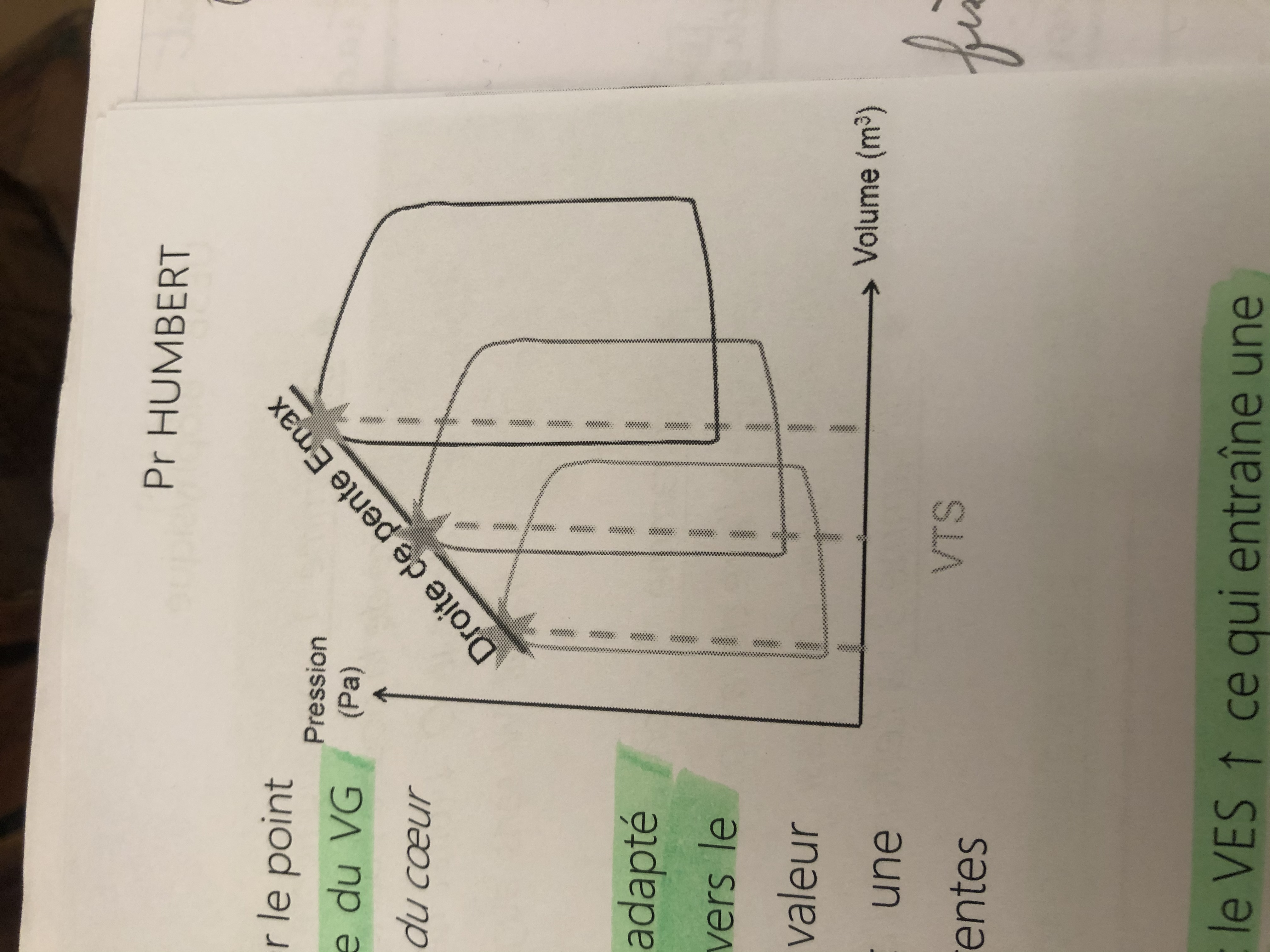

Oui mais du coup dans la photo du cours qui modélise un effort (je la mets en dessous), il me semble qu’on dit que la contractilité n’augmente pas, alors que le point en haut à gauche est plus haut que dans la situation initiale ... c’est pour ça que j’ai un peu de mal

En fait, la droite représente la contractilité.
Dans le cas du cours, la droite ne change pas.
Dans mon QCM, la droite ne sera pas la même, elle est + haute pour la courbe initiale.
Tu comprends la différence ?

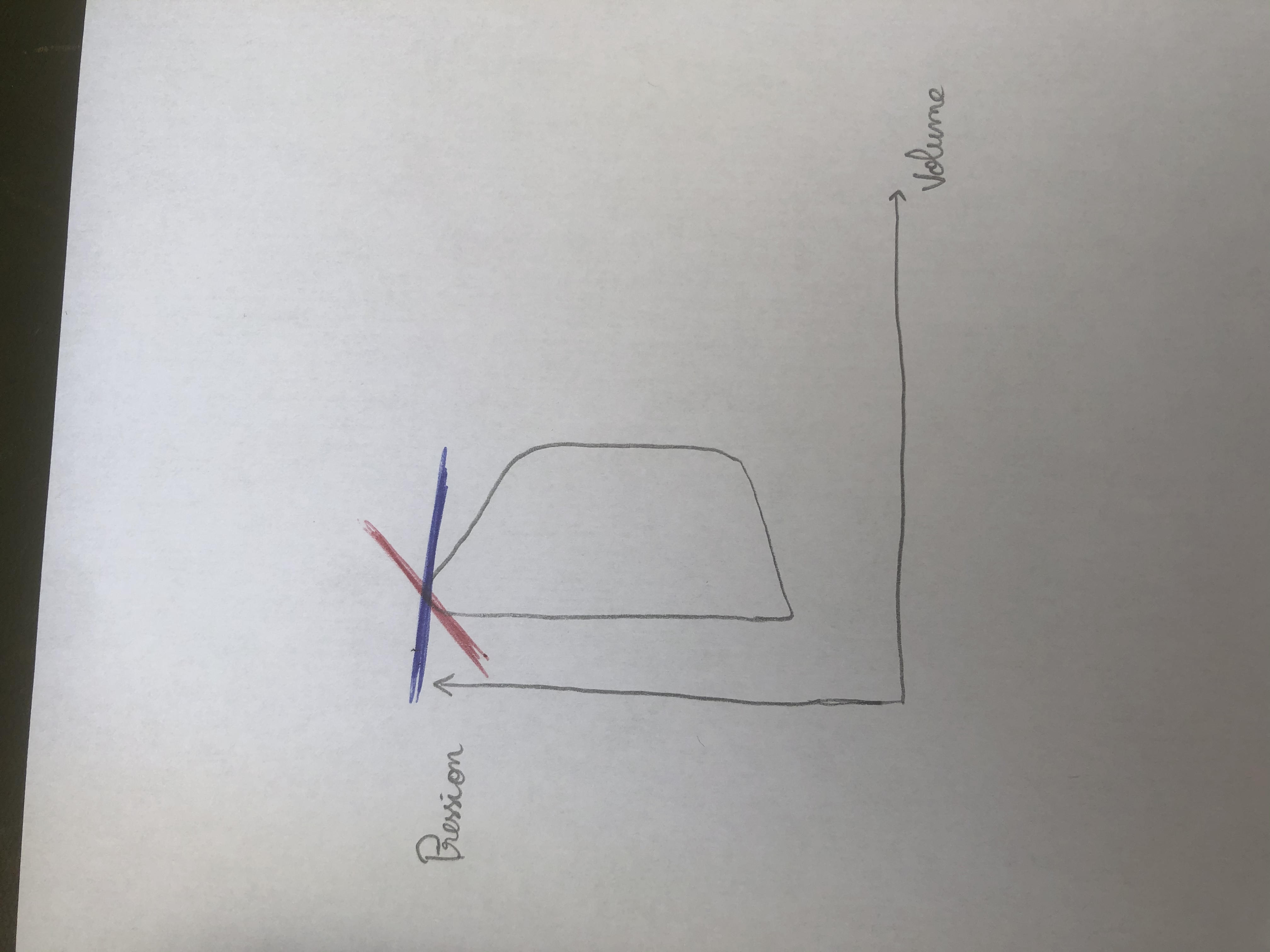

Messagepar MASSIANI_O » 07 Avr 2020, 20:39
Ah d'accord ! Mais genre elle peut pas avoir une pente négative de base du coup ? enfin est-ce qu'il faut considérer que la contractilité est LA droite du cours de base et toute autre droite que celle du cours représente une contractilité différente ? (jsp si tu as compris ce que je viens de dire au pire je reformulerai haha)

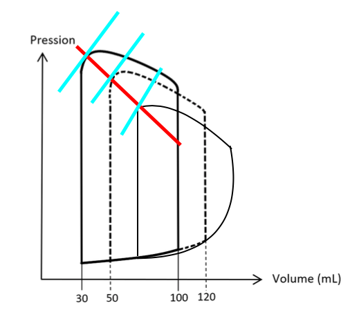

Je t'ai fait un petit schéma absolument pas précis des différentes contractilités pour illustrer mon explication :

Re: QCM 6 item C
Messagepar Messody » 07 Avr 2020, 20:43
MASSIANI_O a écrit:Ah d'accord ! Mais genre elle peut pas avoir une pente négative de base du coup ? enfin est-ce qu'il faut considérer que la contractilité est LA droite du cours de base et toute autre droite que celle du cours représente une contractilité différente ? (jsp si tu as compris ce que je viens de dire au pire je reformulerai haha)
Je n'ai pas compris ce que tu veux dire par la pente négative.
Mais pour le reste c'est ça ! En fait le prof a dit en cours que la droite de pente E max correspondait à la contractilité.

salut! je n'ai pas compris cet item non plus. Dans le cours le prof parle de la pente de la droite, il ne s'agit pas de savoir si une droite est en dessous ou au dessus de l'autre mais si une droite a une pente plus importante q'une autre. Pour connaitre la contractilité de chacun des 2 cas il aurait fallut tracer une droite passant par plusieurs VTS, la on a qu'un seul VTS donc on trace une droite a l'aveugle

Concernant mon délire de pente négative j’ai fait un schéma horrible pour montrer: en fait la droite de la contractilité est forcément la rouge, et ne peut pas ressembler à la bleue avec un coefficient directeur (=pente) négative ?

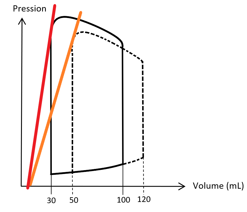

MASSIANI_O a écrit:Concernant mon délire de pente négative j’ai fait un schéma horrible pour montrer: en fait la droite de la contractilité est forcément la rouge, et ne peut pas ressembler à la bleue avec un coefficient directeur (=pente) négative ?
Alors c'est plutôt la droite rouge ! Je ne vois pas trop comment un patient pourrait avoir la droite bleue.

Alors j'ai fait mon schéma trèeees vite fait et même troooop vite fait. Je l'ai modifié et j'ai édité mon message !
Pour la contractilité, ne te prends pas trop la tête ! On ne démarre pas d'un point précis pour ce genre d'exercices. C'est comme pour regarder l'évolution du travail, on regarde l'aspect de l'aire sous la courbe, on ne le calcule pas exactement. Du coup je devance ta question : oui mon nouveau schéma est FAUX, il n'est pas précis, c'est juste pour que vous compreniez comment répondre au QCM.
C'est bon pour tout le monde cette fois ? :)

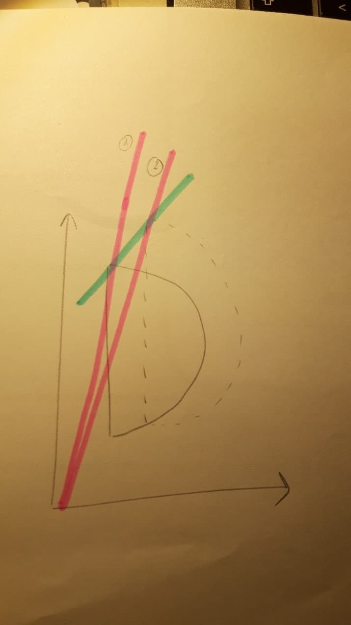

Je me suis creusée la tête et j'ai encore des interrogations sur certains points, désolée de t'embêter encore avec ça...
:?: Lorsqu'on trace la droite Emax = élastance du VG, j'ai compris qu'on passait par le point en haut à gauche de chaque diagramme, donc à la pression max.
Donc lorsqu'on a plusieurs situations du VG (au repos, à l'effort) comme dans la ronéo, c'est facile puisque l'on a au moins 2 ou 3 points à relier, on sait exactement comment tracer la droite, et on relie les diagrammes d'un même patient lors de différentes situations, et on peut ainsi comparer la pente de cette droite à celle d'un autre patient (ou à celle du même patient avant entraînement, par exemple).
Cependant, dans le cas de ton QCM ou de celui du prof dans les annales, on n'a qu'1 seule situation, donc 1 seul diagramme, à comparer à 1 autre situation isolée, donc 1 autre diagramme seul. Dans ce cas-là, comment choisir la droite à tracer pour l'un et pour l'autre ? On a qu'1 seul point donc il y a une infinité de droites à tracer à partir d'1 seul point.. Du coup, j'ai l'impression qu'on choisit un peu un coefficient directeur de pente aléatoire dans ce cas-là.
J'ai représenté une situation pour éclairer un peu mes propos (disons que la courbe en pointillés représente l'état final, donc augmentation de la post-charge) :
:arrow: est-ce qu'on décide de tracer la pente d'élastance en vert, donc elle passerait par les 2 diagrammes, un peu comme ce que fait le prof en cours, et donc là la contractilité serait inchangée ?
:arrow: où est-ce qu'on décide que les droites Emax doivent passer par "l'origine" et donc la droite rose n°2 serait moins pentue que la n°1, donc la contractilité serait diminuée ?
J'ai vu que tu avais dit qu'il ne fallait pas se prendre la tête et qu'on ne démarre pas forcément d'un point précis, mais du coup là ça change la donne si l'on choisit l'une ou l'autre façon de faire, étant donné, encore une fois, que l'on a à chaque fois qu'1 seul diagramme pour 1 seule situation.
:?: Est-ce qu'une situation où la post-charge chez un même sujet diminue est possible, un peu à l'inverse du cas dans la ronéo où la post-charge est augmentée, du genre comme ça :
Et dans-ce cas là, est-ce qu'on se réfère à ce que dit le prof dans le cours "on trace une droite passant par le point en haut de chaque diagramme, cette droite Emax = l'élastance du VG est la même pour toutes situations physiques", et on trace donc 1 seule droite, en rouge, avec un coefficient directeur négatif du coup, et donc la contractilité est la même.
Ou ça paraît un peu aberrant, et on fait 3 petites droites bleues pour chaque diagramme, donc la contractilité diminue pour le même sujet dans différentes situations physiques (mais ce serait un peu à l'encontre de ce qui est dit dans le cours..) ? Et du coup ça ramène un peu à ma 1ère question.
Je suis vraiment désolée pour la longueur de mon message.. Et en tous cas merci beaucoup à toi pour ton investissement, t'es au top !

Messagepar Messody » 12 Avr 2020, 17:37
Alors, la droite de contractilité passe bien évidemment par le point de fermeture de la valve aortique.
Pour tracer une droite de contractilité parfaite, il faut faire une expérience avec l'étude du diagramme pression-volume au repos puis à l'effort. On tracera alors une droite qui reliera les 2 points de fermeture de la valve aortique.
Ici, on n'a qu'un avant-après d'une situation clinique. On n'a pas les courbes à l'effort. On ne peut donc pas tracer 2 droites de contractilités parfaites.
Cependant, du moment qu'on fait partir 2 droites du même point, on peut les dessiner n'importe comment, la contractilité initiale sera plus petite que la contractilité finale.
Il faut apprendre à raisonner avec ce qu'on a. Le jour du concours, votre but sera de répondre correctement et rapidement aux questions, pas de faire des droites mathématiques les plus précises possible.
