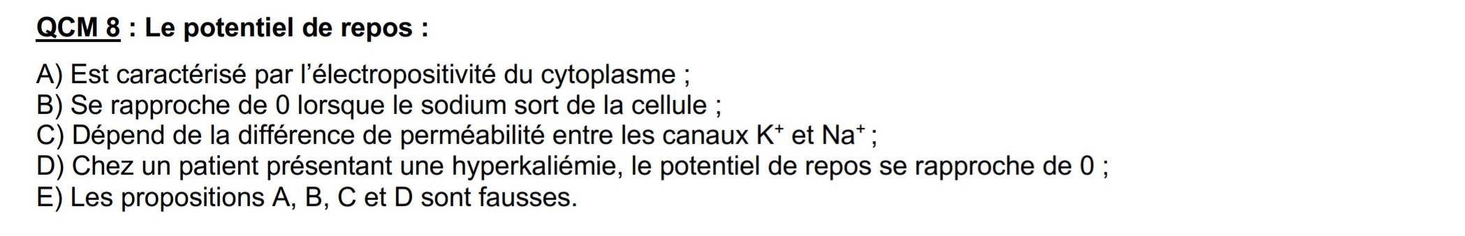

Holaaaaaa, alors j'ai expliqué ça à la SDA de biophy cardiaque quand je suis revenue sur les notions de potentiel de membrane
L'item B est bien faux, je suis d'accord avec la correction, je t'explique par étapes pour que ce soit plus clair :
1) le potentiel de membrane est tel que : la face
interne de la membrane plasmique est polarisée
négativement et l'
externe positivement.
2) La
pompe Na/K ATPase fait sortir le sodium et rentrer le potassium, donc le Na+ est plus concentré en extracellulaire et le K+ plus concentré en intracellulaire.
3) Si les
canaux de Na+ s'ouvrent et qu'ils font rentrer du sodium dans la cellule, la face interne de la membrane plasmique qui est négative en situation de potentiel de repos (-80 mV) va devenir un peu moins négative puisque des charges positives (Na+) sont introduites dans le cellules.
4) Donc avec l'entrée de Na+ à l'intérieur de la cellule, le
potentiel de membrane devient moins négatif et donc
se rapproche de 0.
Attention par contre ne confonds pas canaux et pompe : la
pompe fait sortir le Na+, les
canaux fonctionnent selon le potentiel chimique et donc, ouverts, font
rentrer le Na+ C'est bon pour toi ?
