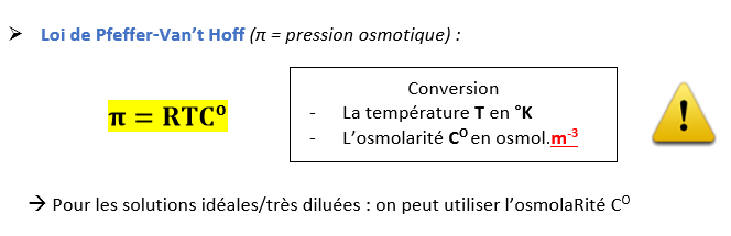

Je voulais m'exercer sur le cours Potentiel chimique, diffusion et convection de la TTR mais je n'arrive pas à comprendre un qcm ni sa correction d'ailleurs: c'est le qcm 8 page 11 des annatuts 2019 :
QCM 8 : Quelle est la valeur de la pression osmotique (à 25°C) exercée par une solution contenant 3 g/L de NaCl sur une membrane étant imperméable à ces 2 ions ? Constante des gaz parfaits R= 8,31
A) 7 429 Pa
B) 7 429 kPa
C) 2 476 Pa
D) 247 600 Pa
E) 2 476 kPa
De plus dans la correction je n'arrive pas à comprendre d'où sort le 58,5 dans le calcul de C/M ? :question:
Merci d'avance :)

Ce QCM porte sur le cours de Biophy des solutions ! C'est pour ça que tu ne le comprends pas.
Je te joins la formule pour que tu saches mais tu comprendras mieux après avoir fait le cours ! :)
C'est ok pour toi ?

Parfait merci bcp !! :)
