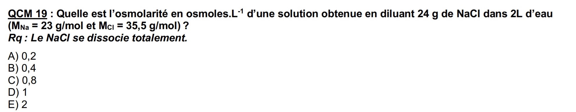

la bonne réponse de ce QCM est l'item B mais ce que je ne comprend pas c'est que dans la correction on considère i = 2 mais dans la leçon il y a écrit que quand une solution se dissocie totalement la C molaire = la C osmolaire (donc ça veut dire que i = 1 et donc la réponse serait A ici)
Du coup je voulais savoir comment il faut résonner avec ce genre de QCM
Merci :D

Regarde les erratas de la ronéo :
https://www.carabinsnicois.fr/phpbb/vie ... 4&t=130922
Dis moi si c'est bon pour toi ! :)

parfait merci
