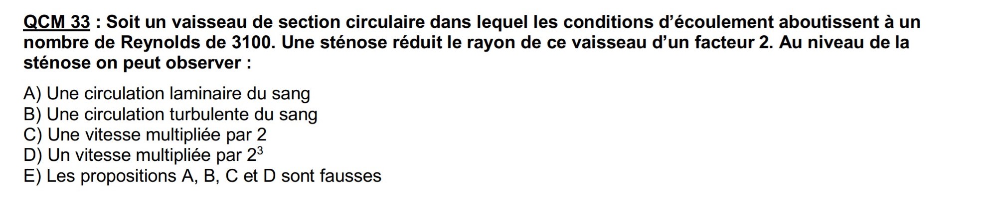

je ne comprend pas comment on résout ce genre de QCM ? si vous pouviez m'expliquer merci :D

Alors tout simplement tu utilises la formule du nombre de reynolds Re= pvd/n et tu modifies les variables
Pour la vitesse tu considères le débit constant Q=S*V donc tu modules la variation du diamètre avec un variation de la vitesse en sens inverse
C'est bon pour toi ?

ouii merci
