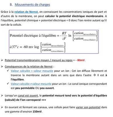

Cet item : D) Elle permet de prédire l’ouverture d’un canal, est compé juste. On parle de la relation de Nerst. Mais pour moi c'est plus la relation de ohm qui permet de prédire l'ouverture d'un canal non ? Si cet item est bien juste je pourrait avoir une explication svp ?

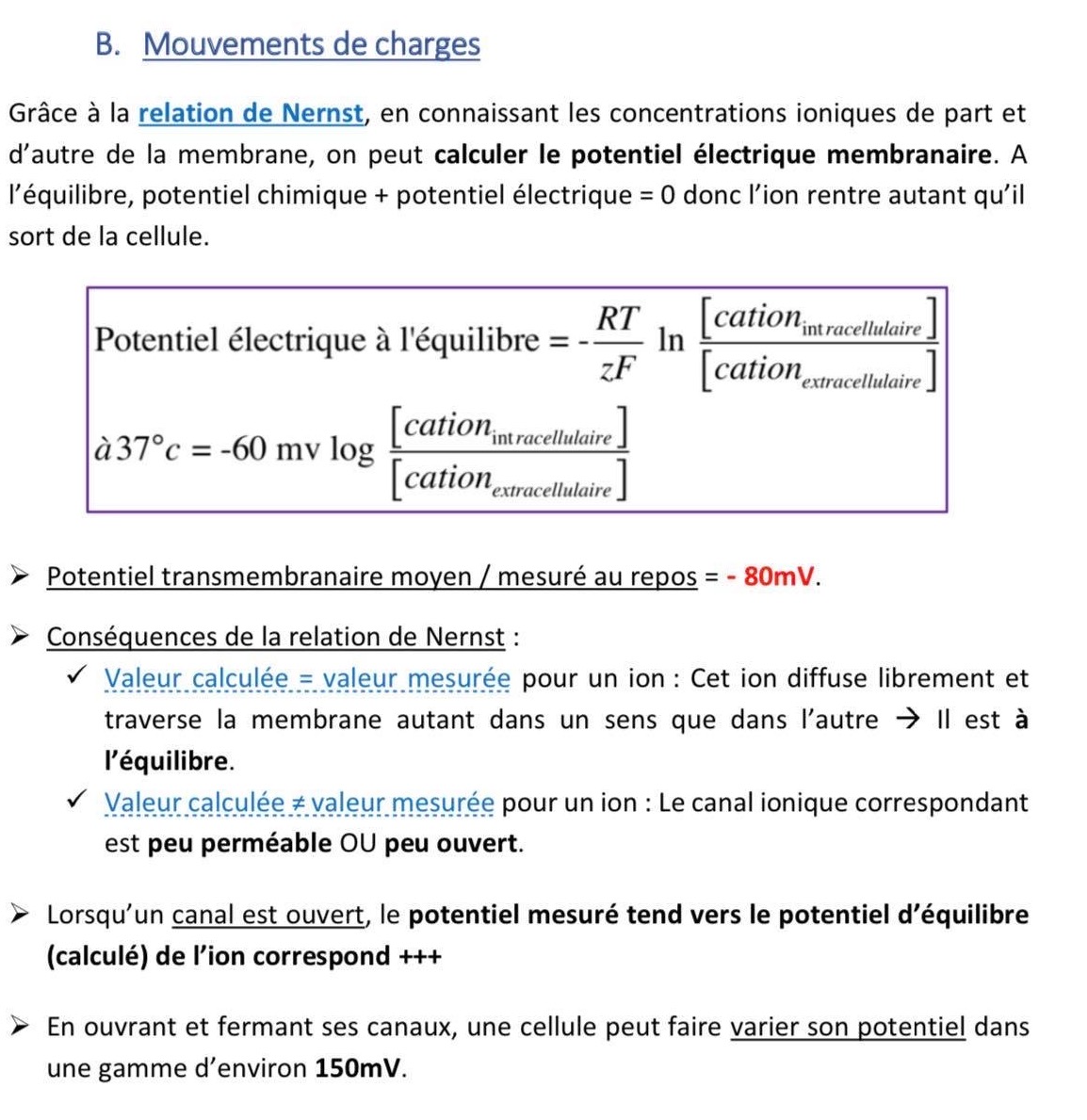

Holaaaaaa,
Désolée de la longueuuuur du temps de réponse 0_o
J'ai demandé confirmation à mon vieux Romain (au cas où) et il m'a confirmé sa correction :wink2:
En fait, le potentiel électrique électrique membranaire peut être calculé par la loi de Nernst, et si on le compare au potentiel électrique mesuré (en fonction des différents canaux présents à la membrane), on sait si le canal est ouvert ou pas. C'est un lien indirect en soi :wink2:
(je te mets en dessous ce que Romain m'a envoyé pour répondre à ta question)

D'accord, merci, et la relation d'Ohm permet aussi de la calculer ?

Holaaaaa,
Pour moi la loi d'Ohm est surtout utilisée pour analyser les propriétés d'un canal, mais je suppose qu'indirectement elle pourrait être utilisée pour prédire l'ouverture d'un canal.
Mais retiens que c'est la relation de Nernst qui sert préférentiellement dans ce cas :wink2:
