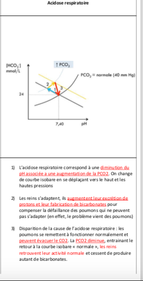

Re: QCM acidose respi
Messagepar Laura Auguste » 23 Fév 2020, 18:13
yes j'ai compris ce que tu voulais dire ;) mais en fait c'est en regardant la fiche de la tut rentrée page 8 côté acidose respi il y a écrit "les reins cessent de produire autant de bicarbonates" c'est pour ca qu'avec l'item C en disant "plus de bicarbonates" j'ai pas vraiment compris ..
si ca te derange pas de m'expliquer un peu encore ?? :/

Messagepar Lukatak » 23 Fév 2020, 21:35
Tu peux préciser quelle partie stp ? Je trouve pas ce passage dans ma fiche
(une photo serait top) :)
Messagepar Laura Auguste » 23 Fév 2020, 23:19
voila
Laura Auguste
Messages: 942
Inscription: 09 Juin 2018, 11:50
Messagepar Lukatak » 23 Fév 2020, 23:53
Oui tu as raison mais attention ! la dernière partie correspond à la disparition du trouble et non à la réponse du rein vis à vis du trouble !
Tout d'abord il sécrète beaucoup de bicarbonates mais une fois qu'il n'a plus besoin de le faire il arrête
C'est bon ?
