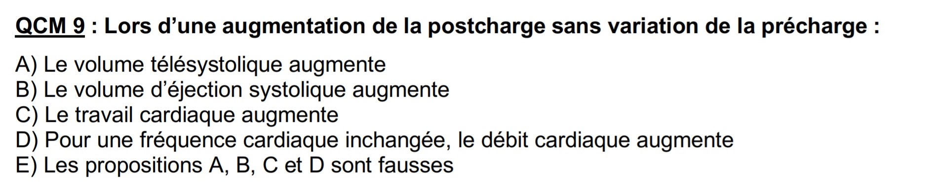

dans la correction les réponses AC sont justes mais je ne comprend pourquoi la C est juste étant donnée que le calcul du travail est VES x P et que dans la situation de l'énoncé VES diminue donc le travail aussi et du coup réponse C fausse non?
Merci

Le travail cardiaque va augmenter tout simplement parce que le cœur lutte contre une pression aortique plus élevée.
La pression aortique étant plus élevée même si le volume d'éjection diminue on a un total qui sera plus grand.
C'est bon pour toi ?

oui merci
