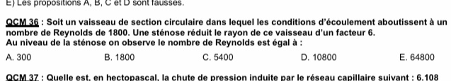

Bonjour,
J’arrive pas à comprendre entièrement la correction de ce QCM, est ce que ce serait possible de me l’expliquer autrement voir si je comprends mieux comment résoudre ce genre de QCM ?
Merci :)

Messagepar SnDrPnHr_ » 02 Avr 2020, 13:12
Coucou,
C’est pas celui la de QCM ahah c’est celui la :

Messagepar Lukatak » 08 Mai 2020, 11:49
Alors oui il est passé inaperçu désoléeeeee
Ce qcm est le même que le qcm 10 du dm fait par le professeur Darcourt de 2016, je te donne la correction dans le dm :
Effet sur la vitesse : S = pi*r² S1v1 = S2v2 v2 = S1v1/ S2 = (r1/r2)² x v1 = 36 v1 Nouvelle vitesse --> effet sur le nombre de Reynolds : Re1 = ρdv/η
Re2 = (36xRe1) / 6 = 6 x 1800 = 10800

Re: Annatut 2018 / Biophy circu / QCM 36
Messagepar SnDrPnHr_ » 08 Mai 2020, 17:14
Ce que j’arrive pas à comprendre juste c’est pourquoi on utilise pas directement la formule Re=pdv/n en considérant que si on réduit le rayon de x, on réduit le diamètre 2x (dans ce qcm r est réduit de 6, donc le diamètre réduit de 12) et du coup on trouverais un nombre de Reynolds plus petit (ce qui du coup serait faux) mais qu’on doit utiliser la formule S=pi x r^2
Si tu peux juste m’expliquez ça !
Merciiii
Messagepar Lukatak » 08 Mai 2020, 19:05
Attention si on réduit le rayon d'un facteur X on réduit également le diamètre d'un facteur X et non pas 2X ++ (si on divise par 2 un vaisseau de rayon 4 cm on obtient un rayon de 2cm, son diamètre avant était de 8cm et maintenant il est de 4cm pour que ce soit clair)
Messagepar SnDrPnHr_ » 08 Mai 2020, 19:09
Oui oui c’est ce que je voulais dire mais c’était plus clair dans ma tête 😅
Mais du coup pourquoi on est obligé de passer par la formule de la section ?
Messagepar Lukatak » 08 Mai 2020, 19:11
Comme on réduit le rayon et que le débit est constant la vitesse va augmenter donc on utilise Q = S*v = constante puis S1*v1 = S2*v2 afin de déterminer la nouvelle vitesse

Messagepar SnDrPnHr_ » 08 Mai 2020, 19:13
Ah oui d’accord, j’avais pas pris en compte qu’il fallait que le débit reste constant, mais du coup c’est plus clair maintenant !
Merci beaucoup ! ☺️
