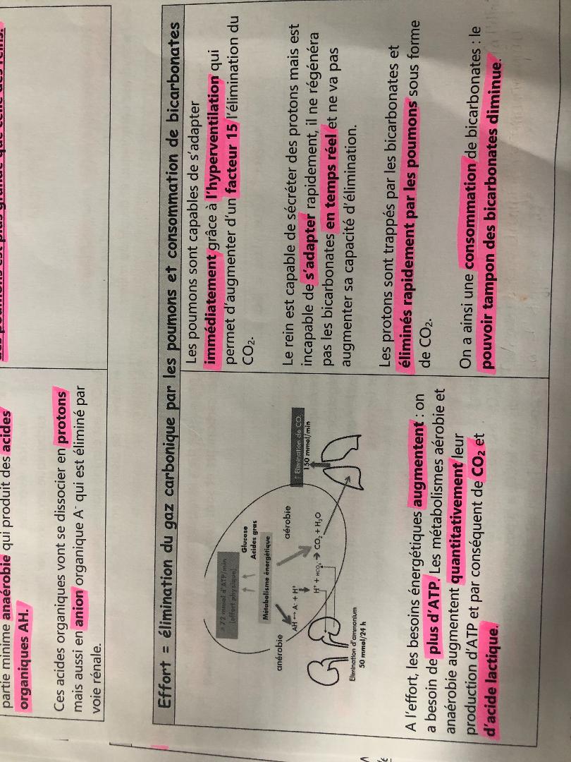

Mais du coup je comprends pas dans la ronéo il est dit qu'a l'effort le pouvoir tampon des bicarbonates diminue mais il augmente pas plutôt ? parce que la PCO2 diminue et que les bicarbonates tamponnent les H+ vu qu'on va vers la production de CO2 et qu'il est éliminé nan ?
et du coup je pensais que comme l'hyperventilation permet une augmentation du pourvoir tampon c'était pareil pour l'effort vu qu'on hyperventile pendant l'effort.

Tu peux me dire quand quel passage de la ronéo c'est dit ? Je le trouve pas :/

Messagepar manon576 » 19 Mai 2020, 20:09
A la page 6 la dernière phrase du paragraphe :)

Edit en fait ça me semble logique finalement : si les seuls bicarbonates qu'on a sont consommés pour éliminer les protons on n'a plus de bicarbonates pour trapper des protons ⟶ diminution du pouvoir tampon

Ok je vois, en fait ici c'est juste vu simplement en disant qu'à l'effort il y a une augmentation de la charge acide mais le prof ne parle pas de l'effet de l'hyperventilation car ça compliquerait la chose !
Simplement comme à l'effort il y a plus de protons qui vont se fixer sur les bicarbonates il y a moins de bicarbonates disponibles donc la quantité en moles de tampons disponibles diminue, causant ainsi une diminution du pouvoir tampon
