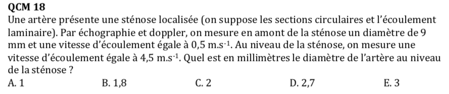

J'aurai une question concernant ce QCM :
QCM 18

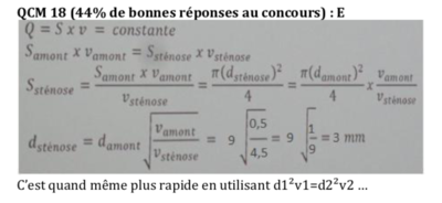

Et donc de cette correction :
Correction QCM 18
Je ne comprends par pourquoi la correction n'est pas le A.
Personnellement en me basant que Q = constante j'avais :
1/calculé la section en amont donc Q = 4,5.10^-3
2/ calculé en suite en faisant Q/v = s donc (4,5.10^-3)/4,5 = 1.10^-3m donc 1mm
Où est l'erreur de raisonnement du coup car je ne comprends pas trop :/

Ton erreur vient du fait que tu as considéré que diamètre et section étaient la même chose ce qui n'est pas le cas.
Section = Π x r2 = Π x (d/2)2 = Π x d2 / 4
Je te conseille d'utiliser directement la formule (d1)2 x v1 = (d2)2 x v2.
On cherche d2.
(d2)2 = ( (d1)2 x v1 ) / v2
= ( (9.10-3)2 x 0,5 ) / (4,5)
= ( 9 x 9.10-6 x 5.10-1 ) / ( 9 x 5.10-1)
= 9.10-6
=> d2 = √ (9.10-6) = 3.10-3 m = 3 mm
C'est bon pour toi ? <3

coucou c juste la continuité du débit avec (SV)amont = (SV)aval qui donne Π x r1^2 v1= Π x r2^2 v2
tu simplifies les pi et les 4 (dans d^2/4) et tu tombes sur la formule qu'elle a dit

C'est dans la ronéo 7 page 13 et dans la diapo 41 ! ;)
J'ai juste mis l'équation sous une forme plus "linéaire".
