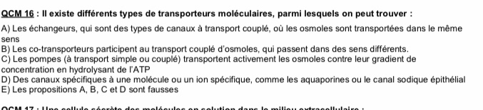

Hello,
J’aurais une question à propos de l’item C de ce QCM :
J’ai essayé de chercher des posts expliquant le mécanisme de la pompe mais j’ai seulement trouvé des postes expliquant la différence entre gradient et effet de concentration ... ce qui répond pas vraiment à ma question.
Et sur internet ils disent que ça se fait CONTRE le gradient de C, sauf que j’ai pas trouvé d’errata pour ce QCM... et ça m’embrouille !

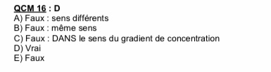

Au début j’avais mis vrai (parce que de mémoire quand on a une pompe ça allait contre) puis j’ai regardé la correction et du coup, je voulais savoir si ma réflexion était juste ou pas :
Notre pompe (quel qu'elle soit) a besoin d’énergie provenant de l’hydrolyse de l’ATP -> donc si elle a besoin d’énergie c’est parce qu’elle va transporter des osmoles vers Un compartiment plus concentré que le premier (donc du - -> +).
Sachant que le gradient de C va du moins concentré vers le plus concentré (- -> +), alors la pompe transportent les osmoles DANS LE SENS du gradient de C, et donc CONTRE L’EFFET de ce gradient
Est ce que mon raisonnement est juste ou je me trompe complètement ?

Oui c'est ça ! Tu as bien compris le principe ! :dance:
