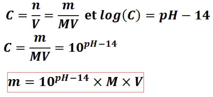

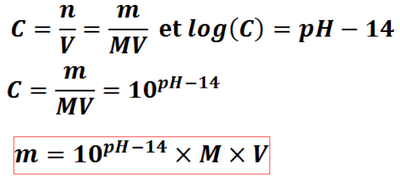

Will a écrit:QCM 7 ce que j'ai écrit est illisible ^^ si un volontaire?
Exactement le même énoncé qu'un QCM de l'an dernier !
m = 1010-14 x 40 x 5 = 10-4 x 40 x 5
m = 10-4 x 200
m = 0,02 g
m = 20.10-3 g
m = 20 mg
Réponse C
