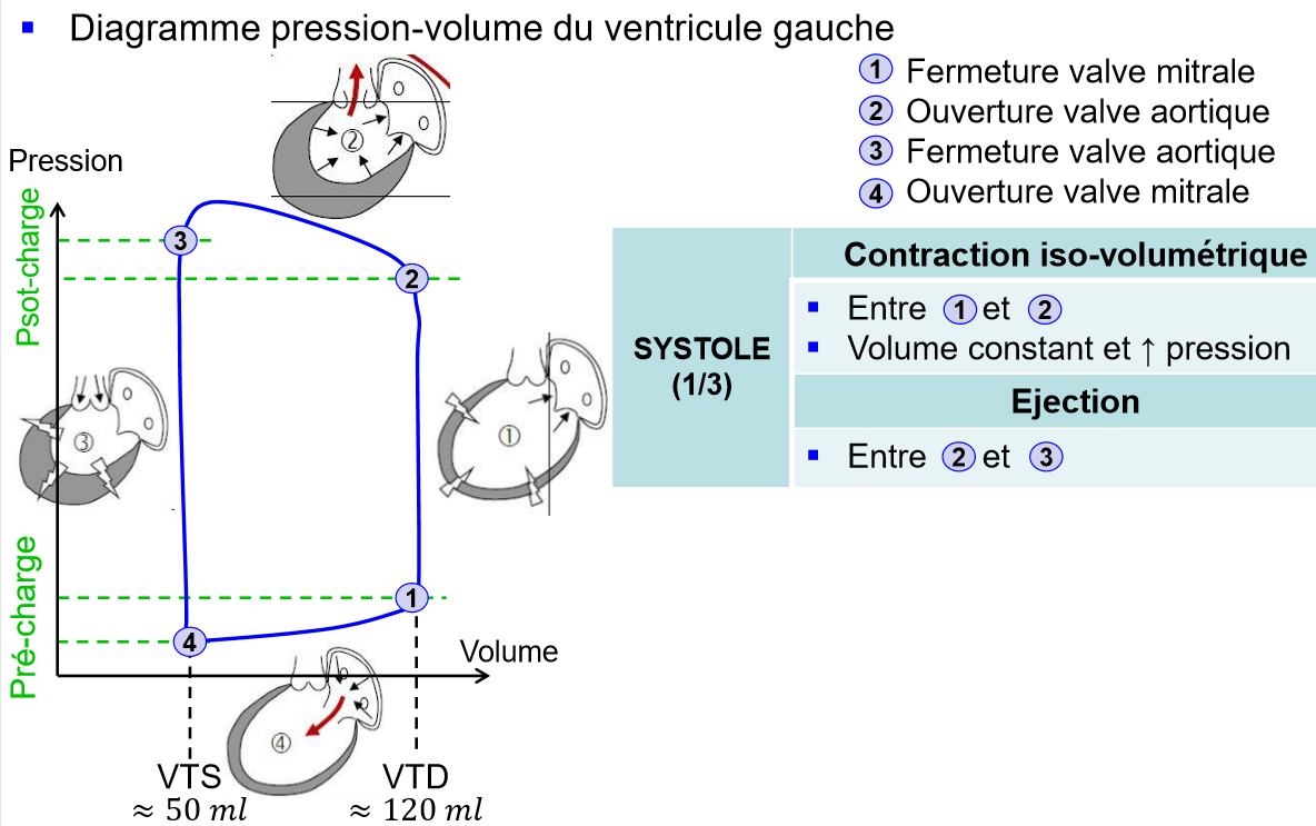

Déjà, il faut connaître à quoi correspondre les 4 points importants du diagramme pression-volume :
Je vais essayer de te regrouper les informations importantes :
