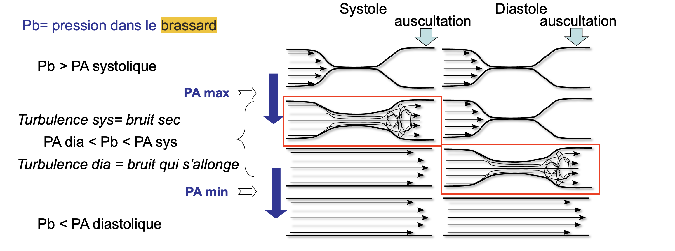

Le QCM entier :
Quelles sont les propositions vraies à propos de la mesure auscultatoire de la PA :
A) Lorsque la pression dans le brassard devient inférieure à la PA maximale en restant supérieure à la PA minimale, on perçoit un bruit intermittent;
B) La PA maximale correspond exactement à la pression systolique
C) Entre les PA maximale et minimale, on perçoit un bruit intermittent qui correspond au passage du sang lors de la systole en écoulement turbulent.
D) La PA minimale mesurée ne correspond pas exactement à la pression diastolique

Messagepar Lukatak » 15 Juin 2020, 16:28
ABCD ! :)

Messagepar Mew » 15 Juin 2020, 16:37
Mais du coup je comprends pas comment on peut savoir à quel moment on se situe... Parce qu'entre les PA max et min on peut avoir un écoulement turbulent seulement en systole au début et un écoulement turbulent en diastole à la fin non ? Pour le compter juste il aurait peut-être précisé comme pour l'item A "quand la Pb DEVIENT < PA max ?

Re: 2019 qcm 2
Messagepar Lukatak » 15 Juin 2020, 16:38
Oui mais dans les deux cas : turbulent diastole et turbulent systole ça donne un bruit intermittent donc on peut compter juste les deux ! :)

Re: 2019 qcm 2
Messagepar Mew » 15 Juin 2020, 16:39
Oui mais dans l'item il précise systole et écoulement turbulent

Re: 2019 qcm 2
Messagepar Lukatak » 15 Juin 2020, 16:42
oui l'item est juste, il n'est pas exclusif ++

Messagepar Mew » 15 Juin 2020, 16:43
Ah oui effectivement, mercii !
