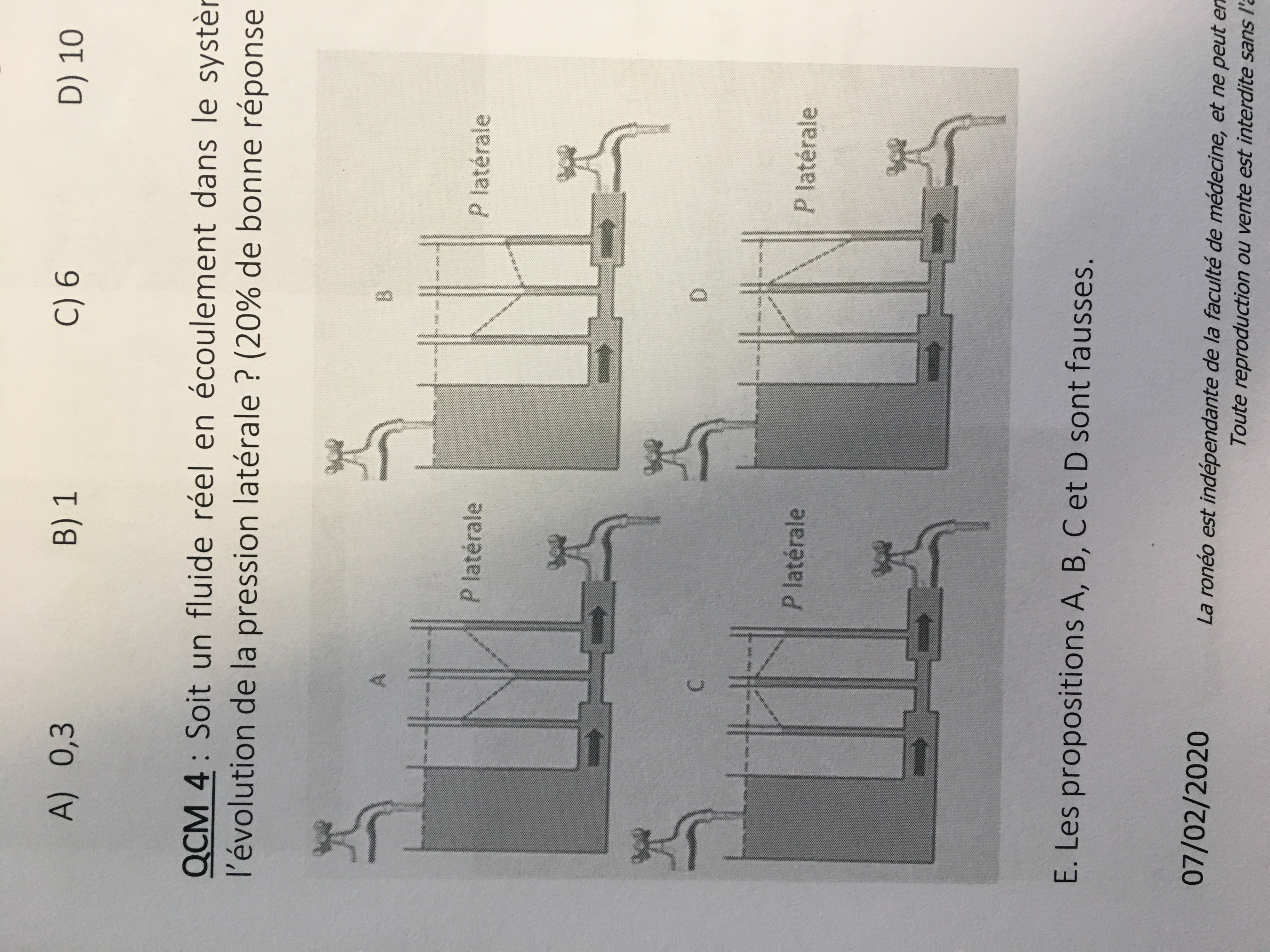

J’aurai une question concernant les différentes possibilités du QCM 4, pourrez vous me dire si j’ai exact ou si j’ai manqué quelque chose dans le raisonnement ?
Item A = est ce bien un écoulement d’un fluide idéal avec section ?
Item C et D = écoulement impossible sauf si au contraire la section augmentée ?
Merci de l’aide :)

Alors oui le A c'est un fluide idéal avec effet venturi car tu vois qu'il n'y a pas de perte de charge (variation de la hauteur de la colonne d'eau qui représente la Pression latérale)
Le C et le D c'est exactement ça, il faudrait une augmentation de la section pour avoir une augmentation de la Pression latérale (anévrisme).
D'ailleurs tu peux même aller dans les détails comme la A en disant que la cas du C est un fluide idéal et celui du D un fluide réel en observant l'évolution de la hauteur des colonnes !
