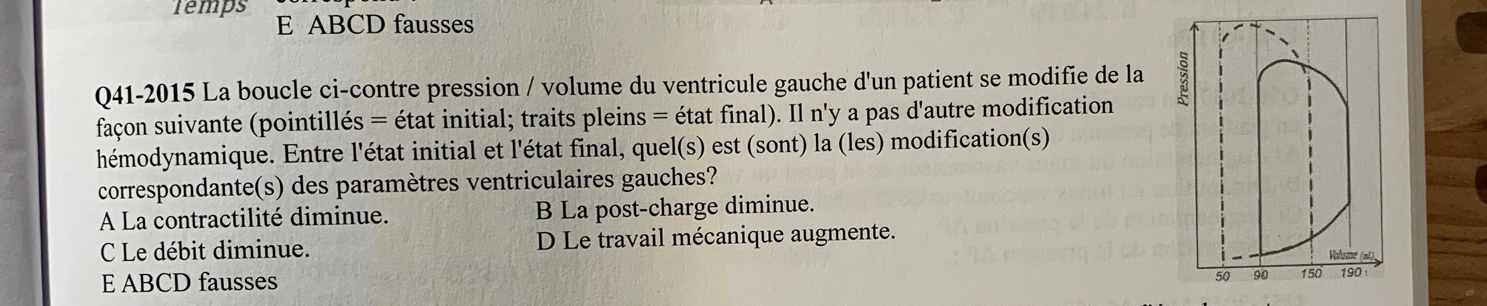

Voici le qcm:
Les rep sont: AB
J'ai du mal à comprendre l'item A et surtout comment on résout ce genre d'item avec la courbe. Est ce que tu peux m'expliquer stp? (les autres items j'ai compris)
Merci d'avance ;)

Alors pour l'item A, on compare les 2 courbes (celle de l'état initial étant en pointillés et celle l'état final étant en traits pleins).
La contractilité est modélisée par la droite passant par le point en haut à gauche de la courbe (là où la pression est maximale).
Tu comprends alors que la droite pour la courbe en pointillés sera plus haute que la droite pour la courbe en traits pleins. La contractilité est donc plus élevée à l'état initial.
L'item A est donc juste.
Simon, pour ta question, tu peux refaire un post stp ? Je t'y répondrai rapidement !

C'est bon pour moi pour l'item A mais je comprends pas trop pourquoi le débit augmente, on doit le déduire de la contractilité ou on le voit sur la boucle ?

L'item C est bien faux mais attention le débit n'augmente pas, il est simplement identique entre la situation initiale et la situation finale.
Comment le savoir ?
Déjà on connaît la petite formule des familles du débit :
Q = VES x FC
Ici, on est sur un diagramme pression-volume donc on va se focaliser sur le VES (volume d'éjection systolique).
En sachant que VES = VTD - VTS, on peut calculer le VES à l'état initial et à l'état final :
VES initial = 150 - 50 = 100 mL
VES final = 190 - 90 = 100 mL
Le volume d'éjection systolique est donc identique, le débit cardiaque l'est donc tout autant.

Bonne nouvelle : Si Humbert vous met ce genre de QCM au concours, il donnera la fréquence cardiaque des 2 situations.
Du coup ça remet en question ce QCM d'annales mais au moins ça sera plus clair niveau calcul et logique !
