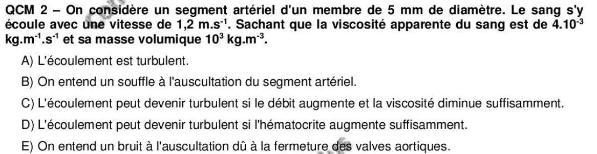

Je rencontre une difficulté avec le QCM 2 item E de 2011 :disapointed: :
J'ai répondu CE mais E est compté faux... Je pourrais avoir une explication svp ?

Alors dans l'énoncé on précise au niveau d'un membre donc on ne vas pas entendre le bruits des valves
Ensuite dans cette situation si on entend un bruit ce n'est pas un bruit qui est dû aux valves mais à l'écoulement turbulent du sang
C'est bon pour toi ? :)

ahhhhh mais oui il me semble que le coeur n'est pas dans le membre :P merci beaucoup !
