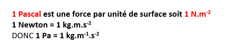

METHODE 2 : GLTIME ET JMERAPELPLUSDESEGALITESDUCOURS
On sait que :
2020-04-05 (4).png (11.27 Kio) Vu 225 fois
Il faut vraiment connaître ces égalités. ++

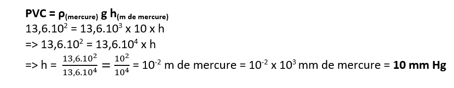

Du coup, on peut calculer la PVC en Pascal :
On n'oublie pas de convertir les cm d'eau en m d'eau pour faire le calcul avec les bonnes unités. ;)
2020-04-05 (5).png (5.43 Kio) Vu 227 fois
On va maintenant passer en mm Hg. On cherche donc h en mm Hg.
-> Réponse B
