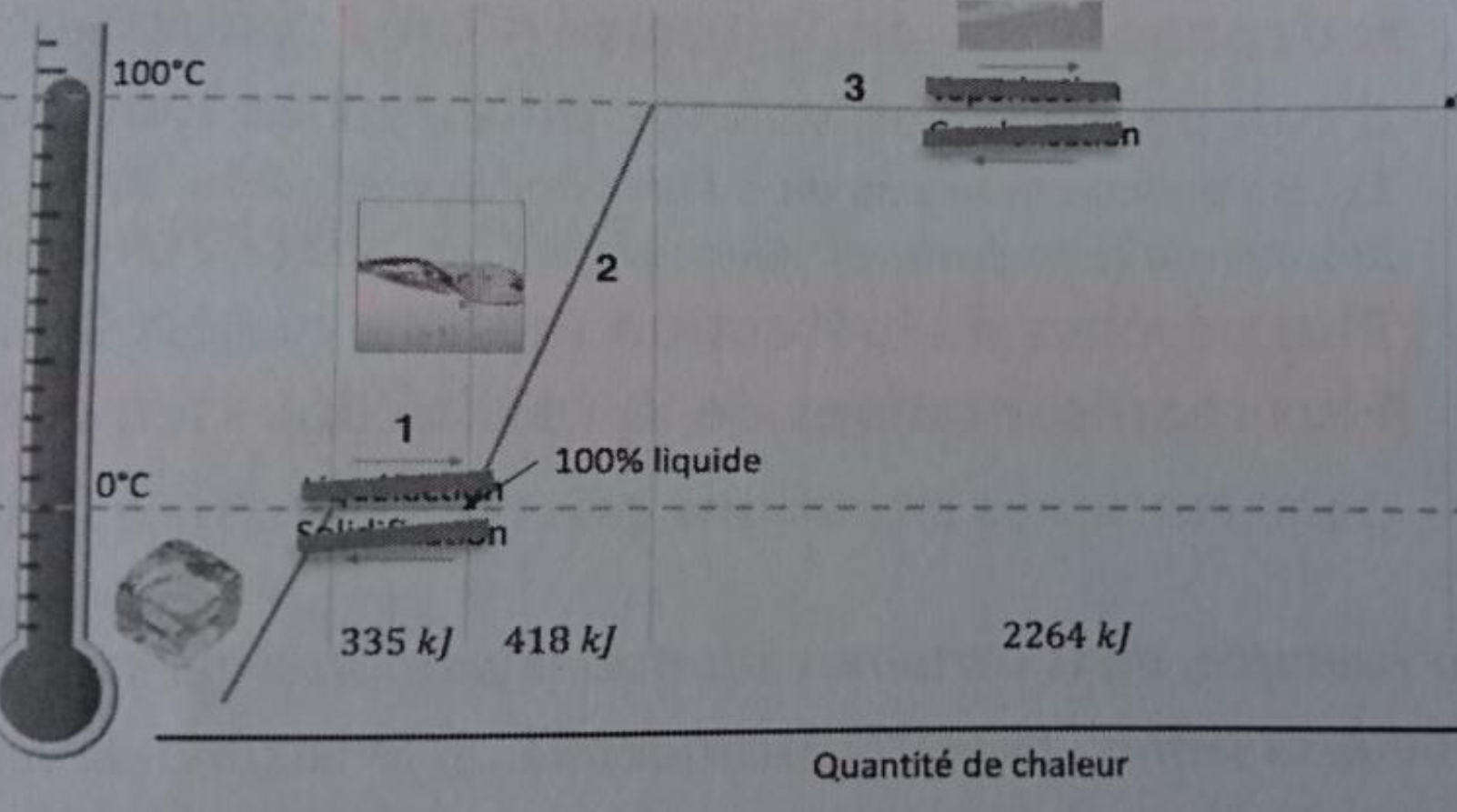

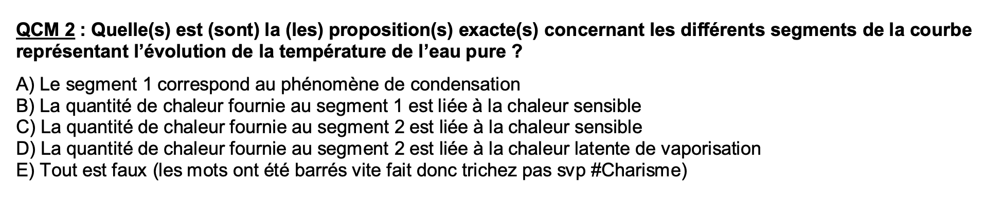

salut, je ne comprends pas pourquoi la réponse à ce QCM est CD. Comment le segment 2 peut être à la fois lié à la chaleur sensible et latente ?
mercii

regarde à la fin de la ronéo, ils ont du se tromper le bon qcm c'était:
D) le segment 3 (pas 2) correspond à la chaleur latente de vaporisation

Messagepar coline.hocq » 21 Avr 2020, 12:58
ça doit être sûrement ça !
merci
