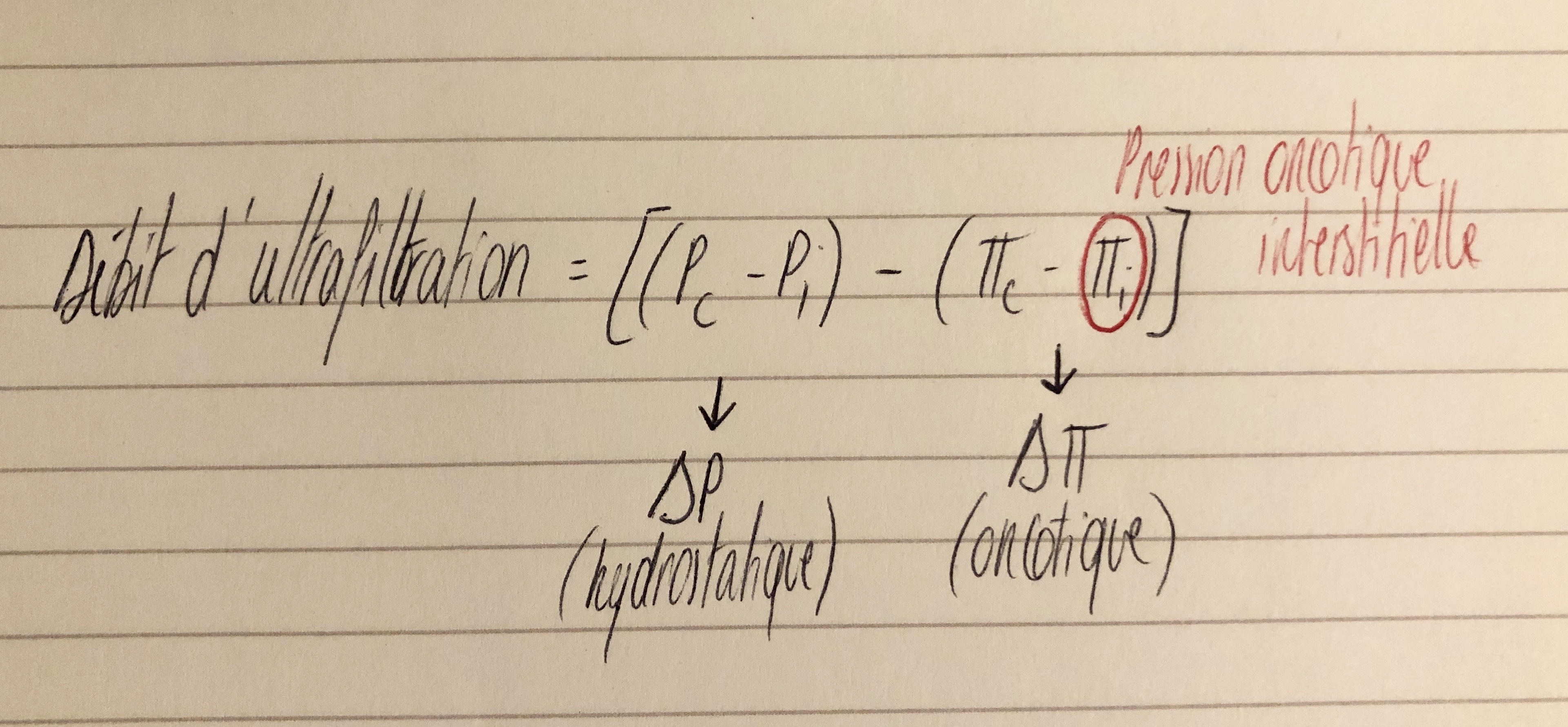

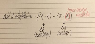

Holaaaaa,
l'ultrafiltration est, par définition, une filtration à travers une membrane sélective.
L'ultrafiltration au niveau de la membrane capillaire obéit à la loi de Starling qui dit que l'ultrafiltration est égale à la différence entre le gradient de pression hydrostatique et le gradient de pression oncotique.
Le gradient de pression oncotique est égal à la différence entre la pression oncotique plasmatique et la pression oncotique interstitielle.
Si la pression oncotique intersitielle diminue ou augmente alors le gradient de pression oncotique va augmenter ou diminuer et le débit d'ultrafiltration va diminuer.
La pression oncotique interstitielle a donc une conséquence sur l'ultrafiltration à travers la membrane capillaire.
Petit bonus ci-dessous si ça peut t'aider à visualiser, je t'ai réecrit la formule :wink2:
