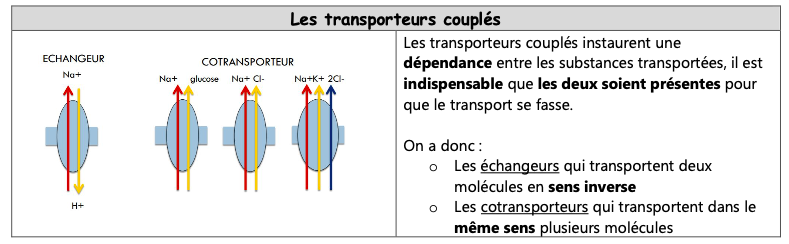

Dans le qcm on parle du fait que dans un échangeur ou co transporteur si l'une des molécules substrats est manquante le co transporteur devient moins actif ou inactif

Cette année cet item aurait été à compter faux : le professeur a dit en cours que la présence des 2 molécules était nécessaire pour que le transport puisse se faire -> le transporteur devient inactif et non pas moins actif
Je vous mets l'extrait de la ronéo (page 15) ci-dessous :

Salut, quand tu dis cette année ça me pose problème, parce que tout les ans il dit que les deux sont nécessaires, c'est le cas en tout cas l'an dernier et pourtant l'item est tombé.....

Oui voilà et pareil une des années précédentes, c'était pas dit mais à compter juste apparemment...
Lucas a dit ça :
Un cotransporteur a besoin des deux molécules donc je dirais qu'il est inactif, mais je compterais aussi vrai "moins actif" selon le contexte
Si jamais il y a deux items, un qui dit inactif et l'autre moins actif je compterais inactif vrai et moins actif faux
Après si c'est un item mélangé à d'autres je compterais juste ou faux selon la tournure
Je pense que c'est le plus juste, mais du coup il le compte vraiment vrai comme il est posé
